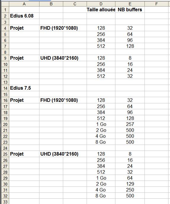

    J'ai le buffer qui reste à 64 alors qu'il est réglé à 512 Mo
    Lorsqu'il y a un effet ça saccade...
    J'ai un Pc i7 950, 12 Go de Ram, AMD Radeon Hd 5700 comme carte graphique
    Y'a t-il un réglage à faire???
    Merci
  2. ogt
    Normalement, avec Edius, le nombre de buffers disponibles pour la pré-lecture, dépend des caractéristiques du projet et de la taille allouée pour les buffers, par exemple :
