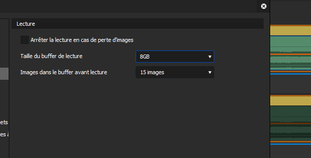

    Comme indique dans le titre problème buffer Edius 8.53. Je n'ai que 2 piste AV sur ma time ligne et quand je lis la lecture est saccadée Sur la 2VA se trouve le film en 4/3 et sur la 1VA se trouve la même vidéo sans la piste son mais agrandie avec l 'outil de présentation et floutée pour tout mettre en 16/9.
    Voila en gros mon problème
    Merci de votre aide

    Je viens de me rendre compte que je travailler en 1080 avec une vidéo en 720 j'ai donc mis mon projet en 720 et tout est rentré dans l'ordre. Il est certain de passer d'Edius 6.8 à Edius 8.53 cela me change la vie. Il faut que je m'habitue. Mais je suis preneur pour le mode Proxy
    Merci

    Avant de passer en mode proxy tu dois aller dans Paramétres systèmes / Proxy / Taille proxy / choisir Moyen puis clic sur appliquer en bas de page.
    Tu vas dans le menu "Mode" et tu sélectionnes "Mode Proxy" ou raccourci clavier "P"
    Sur les pistes vidéos les rushs vont être hachurées. Lorsque tu vas passer en Mode proxy Edius va créer des fichiers de travail plus léger.
    Voilà une première solution à essayer.

    Je viens de faire l'essais sur un motage qui date de l'année dernière avec plusieurs pistes (7 je film des galas de danse avec 6 ou 7 caméras) et en fonction multicam ça "ramé" et mettant le mode proxy cela fonctionne parfaitement.
    Encore merci
