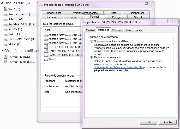

    oui & non : en fait sous windows, l'usb 2 n'est pas performant par défaut
    => il est paramétré pour un retirement rapide sans passer par l'icône "éjecter le périphérique"
    => si tu branches le disque, vas dans l'explorateur, clic droit sur le disque > propriété > onglet matériel > sélectionner le disque puis cliquer sur propriété > onglet stratégie > là tu as l'option "suppression rapide" ou "Meilleures Performances"
    .... en sélectionnant Meilleures Performances, l'usb 2 trace grave !! ;)
