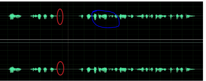

    +744 / 4 324 / -92
    NON il n'y a pas de bruit parasites.
    Ce sont des bruits de bouche.
    J'ai peur de comprendre, tu enregistres avec le niveau du dernier test et tu normalises pour obtenir cette bouillie infâme ?

  3. saint kro
    24 197
    +744 / 4 324 / -92
    +22 dB pour passer du niveau brut au niveau normalisé !!

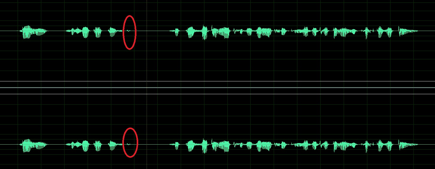

  5. KaiwZe
    43
    Même sans être normaliser, et mise a part les bruits de bouche je ne suis pas fou il un plocs et plusieurs même. Bruit parasite 2
  6. KaiwZe
    43
    Vers 2 sec
  7. saint kro
    24 197
    +744 / 4 324 / -92
    Apprendre à parler devant un micro après avoir ajusté le gain pour obtenir un niveau de modulation entre -10 et -3 dB FS.
    Avant de faire un bon mixage, on élimine les bruits...
  8. KaiwZe
    43
    D'accord je prends note...
  9. saint kro
    24 197
    +744 / 4 324 / -92
    Ce que tu entends à 2s, c'est la fin du mot test entouré en rouge
    Tu as un filtre devant le micro ou pas ?

  10. KaiwZe
    43
    Oui un filtre devant et une mousse antipop dessus. Mais moi je parle surtout de juste après.

  12. saint kro
    24 197
    +744 / 4 324 / -92
    Ben là, ce sont des pop (souffle sur la pastille) et des bruits de salivage.
    Ce n'est pas le matériel qui est en cause, mais une mauvaise utilisation.
    Il faut que tu t'entraines à te placer devant le micro légèrement de biais pour ne pas percuter de face la pastille
