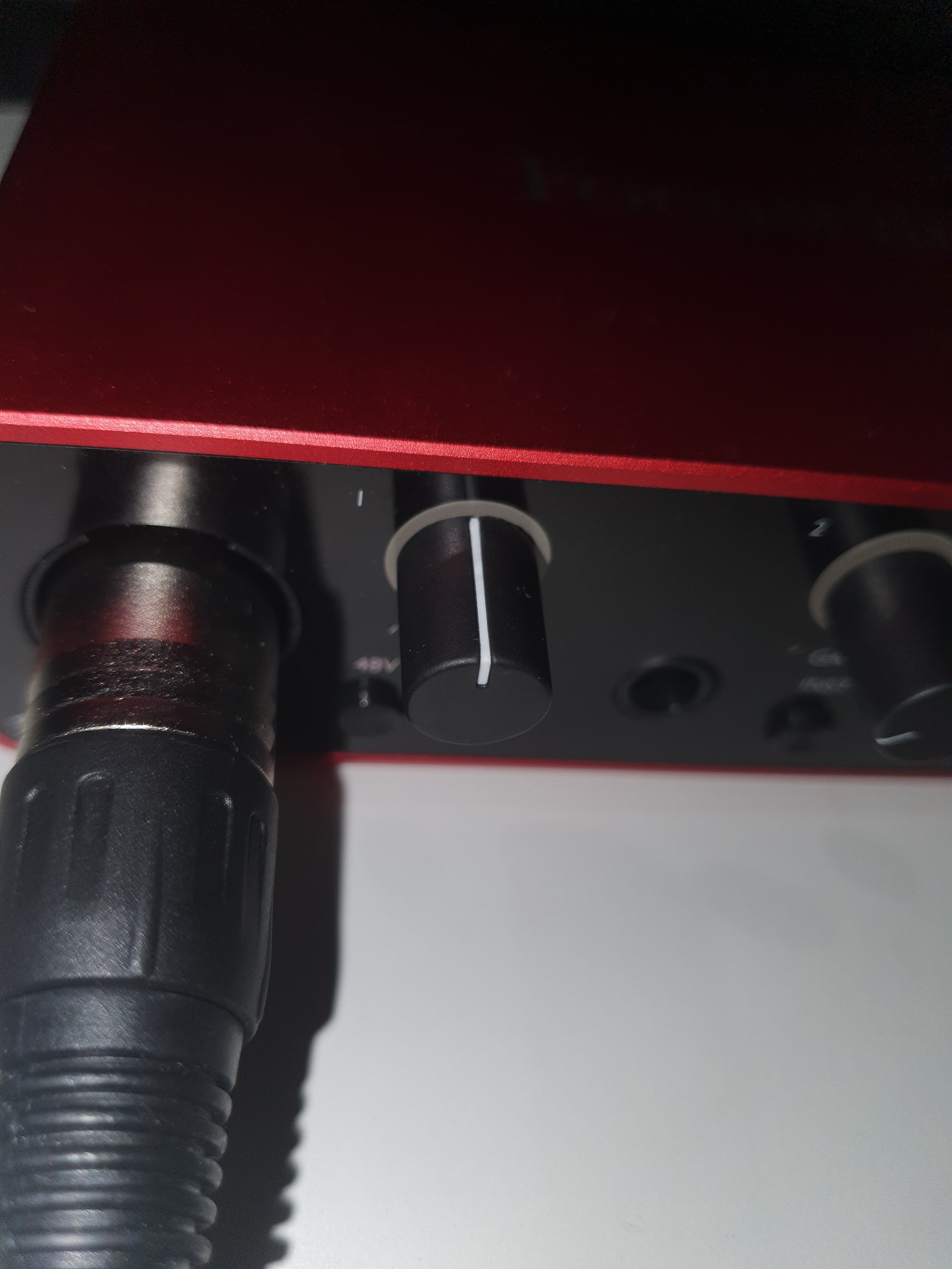

    Quel gain avais-tu sur le micro ?
  4. KaiwZe
    43
    Le gain été réglé comme ca
  5. KaiwZe
    43
  6. saint kro
    +744 / 4 324 / -92
    24 197
    Et c'est le gain que tu as utilisé lors du test précédent ?
  7. KaiwZe
    43
    le bouton montre que le gain été au milieu
  8. KaiwZe
    43
    non, mais j'ai refai un enregistrement avec le même gain que l’enregistrement vocale.

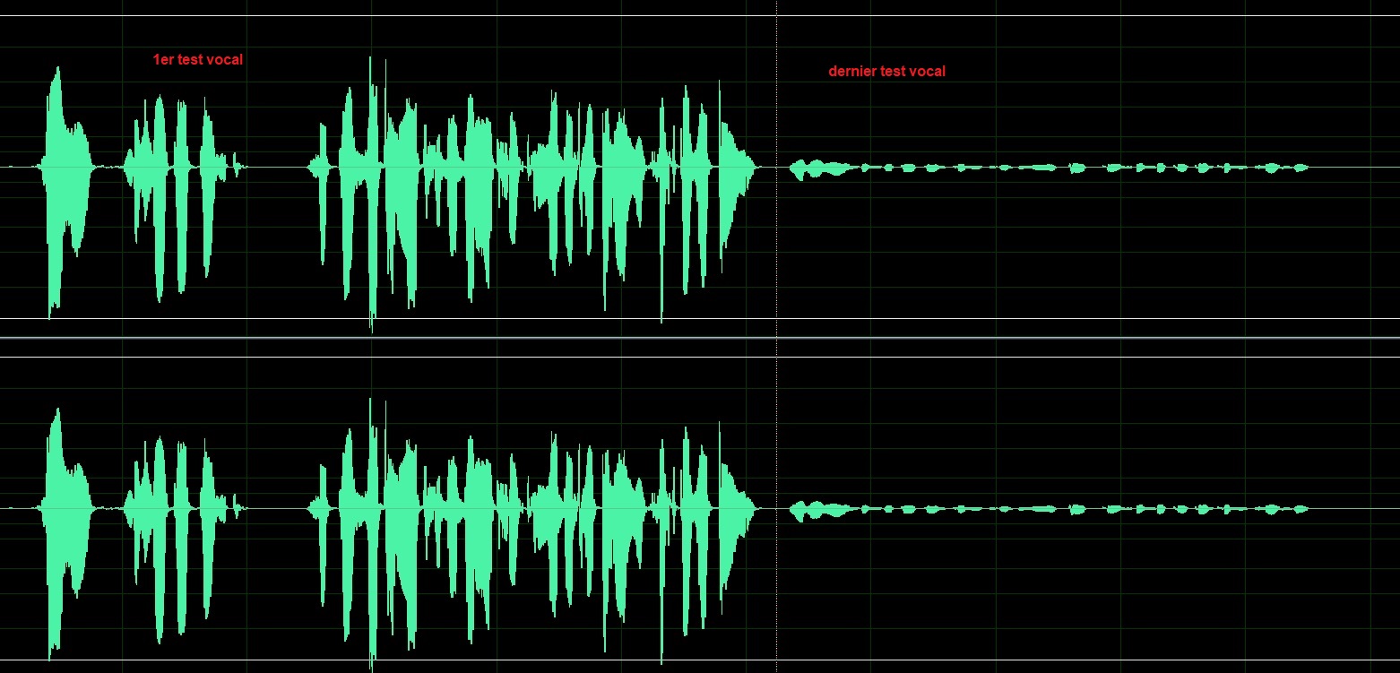

    Ya un truc qui va pas du tout.
    Regarde le niveau de cheval sur ton premier test et compare avec le niveau du dernier.
    Ca te semble normal ?
    Tu nous avais dit que c'était le même gain !
  12. KaiwZe
    43
    Expliquer moi ce qui ne va pas...
  13. KaiwZe
    43
    Ah ok le tout premier extrait audio a été normaliser, excuser moi je le fait automatiquement... Vous le voulez vraiment brut ?
  14. KaiwZe
    43
    Mais de toute façon normaliser ou pas, les bruits parasite sont quant même présent...
  15. KaiwZe
    43
    normaliser ne fait que augmenter le gain...
