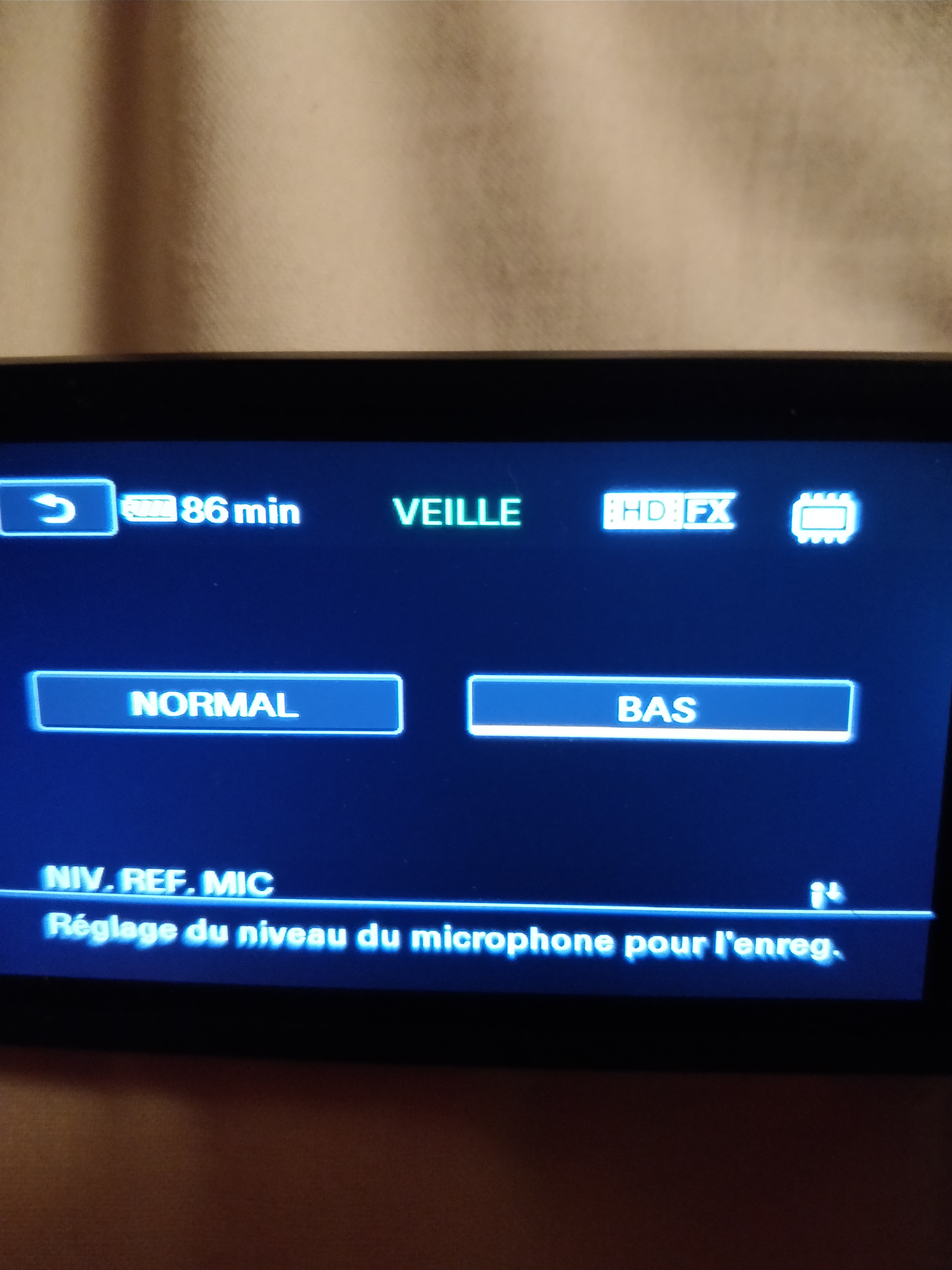

    J'ai fait l'acquisition d'un micro videomic pro de chez rode afin de faire des courts-métrages avec mon caméscope handycam HDR-CX550VE. J'ai lu sur différents forums que pour avoir la meilleure qualité audio avec le videomic Pro est de le mettre en mode +20 dB et avec le high pass filter. Quand je parle le son est clair avec aucun bruits parasites mais quand j'arrête de parler un bruit de soufflement augmente de plus en plus jusqu'à être aussi fort que le niveau de ma voix. Et quand je me remet à parler le bruit disparait.
    J'aimerais savoir comment faire disparaitre ce bruit parasite.
    Merci d'avance.

    Sur le caméscope on ne peut que mettre le niveau du micro sur bas ou moyen mais il n'y a pas de mode manuel. Il était sur bas quand il y avait le bruit.

    Le problème tient à la conception de la partie audio du camescope, le compensateur de gain ne peut être désactivé.
