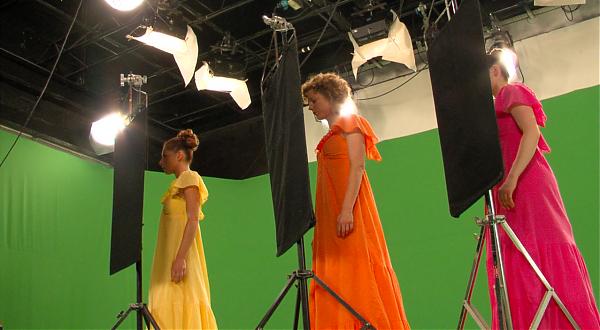

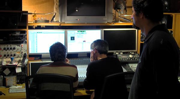

  9. Youna
    1 650
    640
    Voici 2 captures d'écran des images de ma jvc en HDV 25P, j'ai choisi délibéremment deux ambiances très différentes (l'une avec beaucoup d'éclairage et donc à un diaph avoisinant les 5.6; l'autre à pleine ouverture en studio son). Il n'y a pas de gain pour l'une et l'autre des vidéos et je trouve que l'image pas des plus clean qui soient...
    Qu'en pensez-vous ? Cela vient-il de l'optique ou est-ce inhérent à l'électronique de la caméra ?
    Ah dernière chose pour info l'image en studio son a été tourné avec les réglages de Tim Dashwood : master black -1 et stretch niveau 2, le gamma lui à été réglé sur cinema normal.
    Merci pour vos remarques.
  10. duch64
    107
    Ben là c'est dur à dire vu que tu as pas mal "pourri" les images avec un redimensionnement et une compression jpeg excessive ...
    Sinon le bruit numérique ne peut pas être causé ou modifié par l'optique. C'est uniquement du domaine du capteur, du gain qui lui est appliqué et du traitement embarqué.
  11. Youna
    1 650
    640
    Oui effectivement je me suis rendu compte après que j'avais mal envoyé les éléments, je vais uploader à nouveau des JPEG en pleines résolutions ou mieux une portion de vidéo très courte.
    Si cela ne vient pas de l'optique je crains donc qu'il y ait un problème ou alors l'éléctronique de la caméra n'est pas si bon que ça. Ce qui m'étonne c'est que je sois le seul à aborder ce problème de bruit mis à part sur un forum américain ou un utilisateur disait que sa caméra était devenue "bruité" avec le temps...:unsure:
    Je poste les images dans l'après-midi pour avoir votre avis, Merci !

  13. rogerbaudet
    1 300
    253
    Ouille, Youna, il y a vraiment un problème avec ta caméra.
    Malheureusement, je n'arrive pas à te donner une piste.
    Ce qui est clair, c'est qu'on est loin de ce que peut normalement faire une JVC.
    Ton image est floue et délavée, mais désolé, je ne comprends pas pourquoi.
    Peut-être y avait-il vraiment très peu de lumière.

  14. Youna
    1 650
    640
    Ah bon ? Donc selon toi il peut y avoir un souci ?!
    Sur la deuxième séquence il y avait effectivement très peu de lumière mais pas dans la première (environ 40KW d'éclairage dans le studio !). Je pense que j'ai du travailler à f 5,6.
    Le problème des couleurs ne me gêne pas trop à vrai dire c'est surtout le fourmillement comme s'il y avait du gain.
    Voici un autre plan tourné en 4/3 récemment, celui issu du tournage en référence à mon interrogation au début du post. Je trouve que c'est encore plus flagrant. Tourné en 50i dv, 4/3. Précision : Il faisait très froid, entre 0 et 2°. Cela aurait-il pu influer sur l'électronique ? Il y a de quoi se poser la question...
