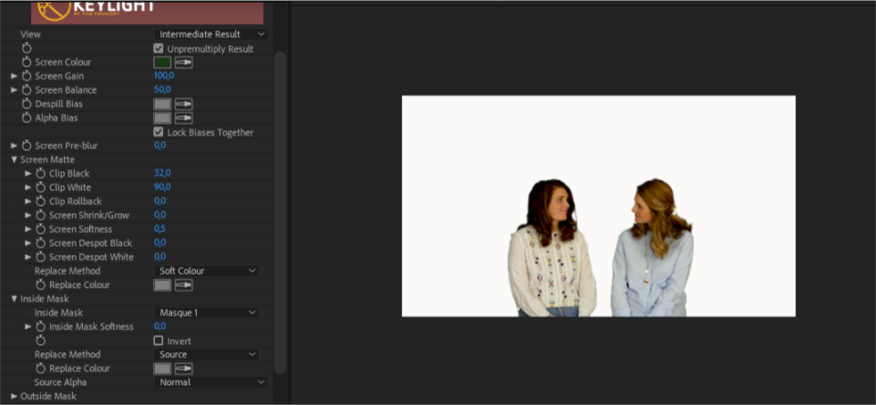

    Alors que j'ai un rush d'une interview sur fond vert assez propre, j'ai beaucoup de mal à la détourer, il y a des grésillements tout autour de mon sujet détouré + certaines zones en transparence.
    Le but c'est juste un détourage propre sur fond uni, basique.
    J'ai joint un exemple en PJ, merci par avance de votre aide.
    Une idée de oû ça pourrait venir ?

    Gros problème d'éclairage à la base.
  3. giroudf
    +891 / 4 050 / -39
    l'avant plan est un peu sombre par rapport a l'arriere plan donc ca aide pas.
    ensuite si tes rushes sont en mpeg4 4:2:0 comme 90% des cameras, c'est assez normal d'avoir des transitions entre le fond et le sujet assez variables.
    il y a plusieures solution a ce probleme, tout depend de tes outils.
    par exemple tu peux "unifier le vert" en remplacant le fond par une seule couleur verte, avec une tolerance plus ou moins grande.
    ca revient au meme dans certains effets "keying" a changer la tolerance de la couleur du fond.
    tu peux aussi faire un masque inverse en selectionnant le sujet detoure par le fond vert, et utiliser ce masque pour pour rendre le sujet plus clair, ou pour diminuer la composante verte.
    le keying sur le nouveau clip ainsi obtenu sera plus propre.
    tu peux aussi faire un uprez du clip (le passer en 4k) faire le keying en 4k et redescendre en fullHD.
    les petits pixels disparaitront d'eux-meme.
    ton fourmillement ressemble passablement a de l'aliasing, en passant un filtre deinterlace sur le clip final , ca pourait aider, ou a la rigeur un leger blur.
    si tu as un bon plugin de keying, touts ces outils sont en general present..

    Pour l’éclairage on avait 2 light box mises en biai par rapport aux actrices pour ne pas projeter d'ombre portée sur le fond vert, et elles étaient à 2m du fond.
    on aurait PE dû utiliser des lights supplémentaires pour éclairer que le fond vert pas les actrices ?
    Pour la caméra on a utilisé un DSLR Panasonic G7 et filmé en AVCHD
    Je vais essayer les techniques que tu m'as conseillé pour détourer, je vous fais un retour ASAP
