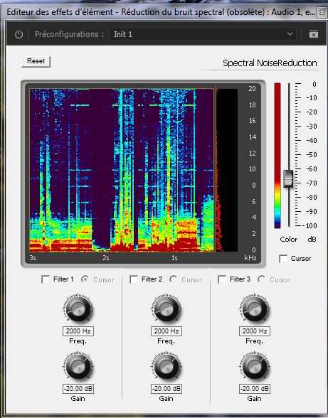

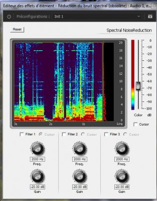

    Tu dois avoir l'oreille très fine, car moi je n'entends rien dans les aigus, et surtout je ne vois rien dans l'image spectrale qui correspondrait à un son aigu continu (à part des lignes d'un niveau négligeable < à -50 dB, sur les fréquences 4,6,8,10 et 18 khz, analyse de spectre dans Premiere).

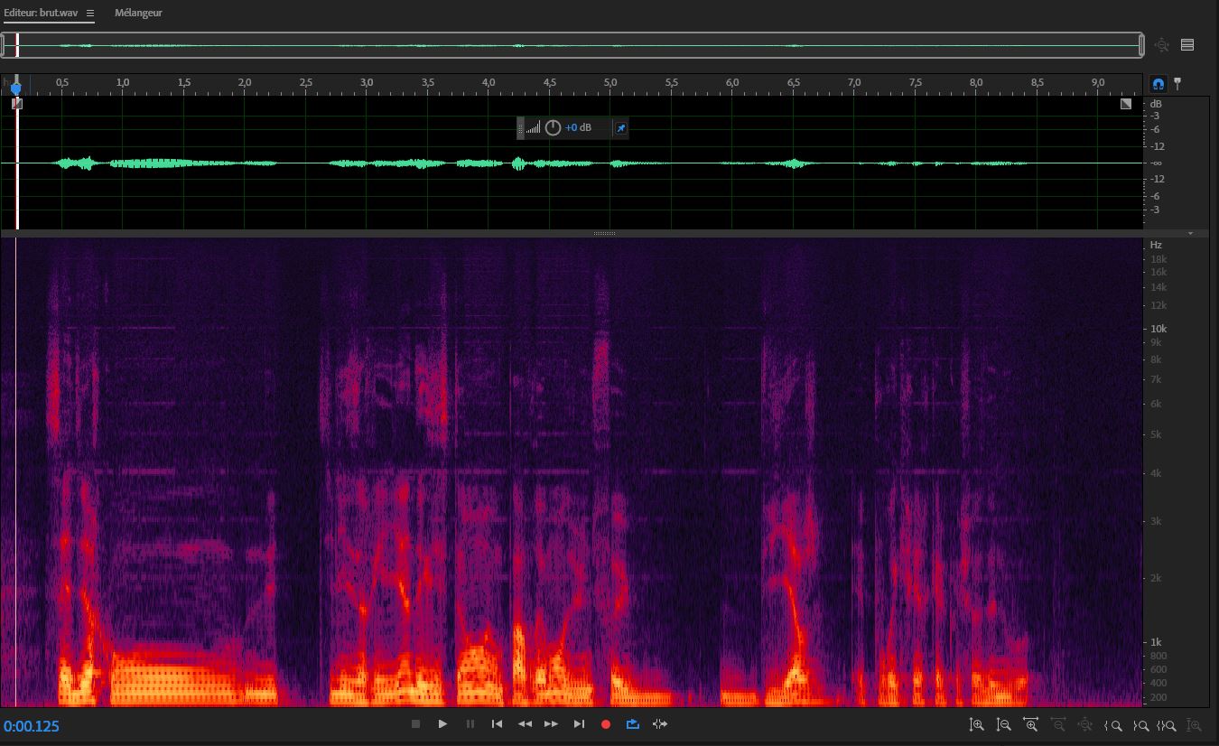

    Voici un extrait brut. Sans équalisation. Vous entendrez mieux ce fameux son nasillard qui dérange lorsque la personne parle. On dirait vraiment un vieux bruit de processeur ou de modem 56k.
    Désolé je n'ai pas réussi à intégrer le fichier audio.

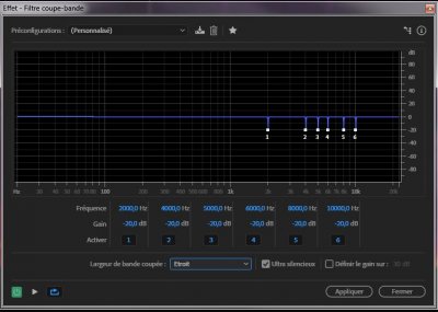

  8. ogt
    J'ai déjà donné une image spectrale du problème, que l'on retrouve exactement ici (avec le problème 3,1-3,9 sec en moins).
    Je ne connais pas l'origine de ces parasites mais en fréquence ils sont très étroits et de très bas niveau par rapport au signal (bien que celui-ci soit faible).
    Ils sont sur des multiples de 1 khz.

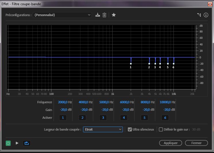

    Un simple filtre coupe bande multiple et étroit résout le problème, mais n'élimine pas la cause.
    (voir exemple avec un filtre coupe bande dans Audition)

    Sur le "brut" (en 44 Khz) pas de problème sauf toujours le manque de niveau, je préfère à la version corrigée .... effectivement petite sonorité métallique sur la module aux alentours des 6000 Hz ... comme une vibration. Ca devrait se gommer comme le dit Olivier OGT sans trop affecter la voix.

    Merci pour vos retours. Je vous rejoins sur le fait que c'est très succinct. Cependant, pour les tournages à venir, j'aimerai que cela ne se reproduise plus. D'où le fait que j'aimerais trouver la cause de ce problème. Bien que l'on perçoit à peine le problème au montage avec l'image, la musique et les animations, cela reste un bruit parasite qui est là...
    Olivier, tu parles d'un filtre "coupe bande multiple". C'est une correction que je peux réaliser directement à l'enregistrement pour l'avenir ou je devrais nécessairement passer par Audition à l'avenir ?
    J'ai essayé l'outil "Filtre coupe bande" comme suggéré sur Audition avec des réglages personnalisés et tous les réglages par défaut qu'il existe mais sans succès. Probablement des mauvaises manip' de ma part...

    Oui on entend bien ce bruit de "clochettes" sur toute la durée de l'extrait (brut)
    très net une fois "normalisé"
    (plein d'harmoniques modulo 1Khz )
    origine ? mystère Bertrand
