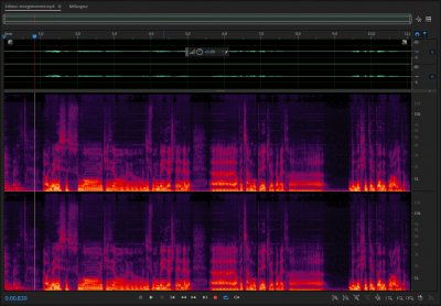

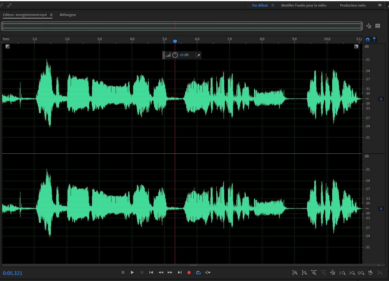

    Simplement le signal est très faible :
    niveau de crête moyen -27 dB
    niveau de crête max - 24 db
    On recommande de se situer entre -6 et -12 dB

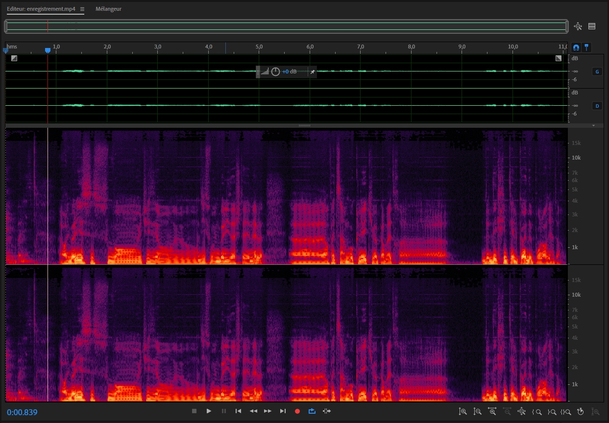

    Il y a juste, peut être, quelques fréquences parasites à 4 khz, 6 khz, 8 khz et 10 khz, mais d'un niveau très faible.
    C'est sûr que si on amplifie le signal au montage, on amplifie aussi le bruit !

    J'écoute au casque, et vraiment n'entend pas ces bruit parasites, qui ne sont pas visibles sur l'image spectrale, hormis les quelque lignes que j'ai citées, mais à un niveau très faible -50 dB !

    Désolé, mais moi je ne vois pas ce bruit parasite sur les différentes images que je vous ai présenté, et ne l'entend pas même si je relève le niveau jusqu'à 0 dB.
    Pour moi, il n'est pas inclus dans l'enregistrement.

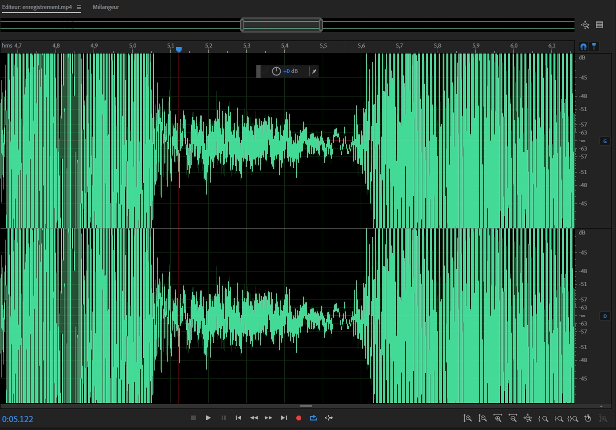

    Entre 3,1 sec et 3,9 sec ce n'est pas du tout des ultrasons ni un son strident que l'on entend, mais plutôt comme la vibration d'un élastique à basse fréquence, en tous cas bien au dessous de 1 khz. Mais dans l'enregistrement c'est la seule zone ou on le perçoit.
