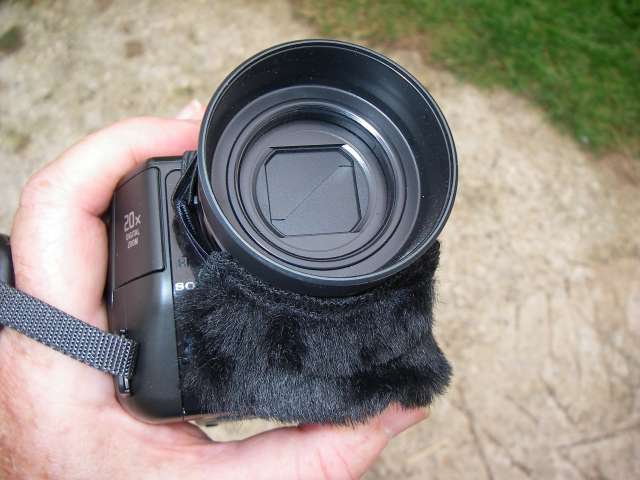

  3. sttstt
    21
    Bonjour
    Merci pour la réponse, je vais regarder ça de près.
    J'ai bidouillé un système avec un bout de mousse, ça amorti un peu mais ce n'est pas trés esthétique et surement moins efficace que ton systéme
