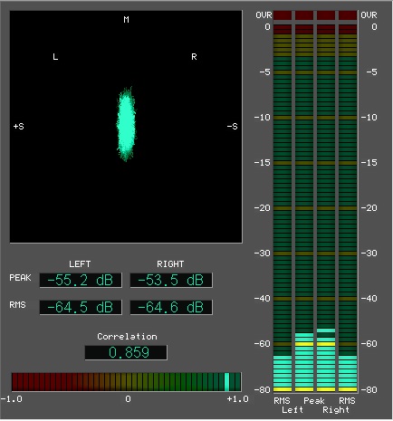

    Voila deux images, la première faite au moment de la voix, la seconde quand j'arrête de parler :
    en haut en vert, on voit qu'il y a le bruit de fond :

    En comparaison avec les images de l'autre micro, avec un gain de 20dB sur le silence
  9. saint kro
    24 200
    +744 / 4 326 / -92
    Ben oui, il y a du bruit de fond, mais à -60dB
    Par contre, ta module ne dépasse pas les -20dB, c'est là qu'il faudrait voir pourquoi.

    effectivement , la différence est flagrante quand on compare à ton précédent envoi :
    Je suis à environ 1mètre du micro (pas tout à fait dans l'axe).
