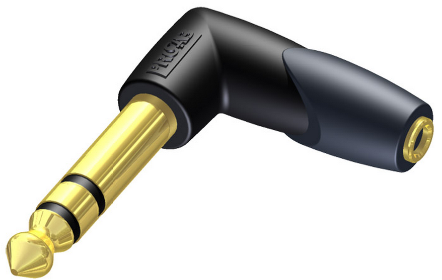

    Les plugs que tu m'as envoyé sont des fiches à souder à un câble, tu ne parlais pas plutôt d'un adaptateur (jack mal/jack/femelle) de ce type :
  7. saint kro
    24 200
    +744 / 4 326 / -92
    Non, je pensais à un raccord à fabriquer, soit un cordon male/femelle, soit directement un cordon male/male pour remplacer le cable actuel.
    Pour la décharge, ton réparateur doit confondre avec la THT d'un téléviseur à tube :cry2::mdr:
