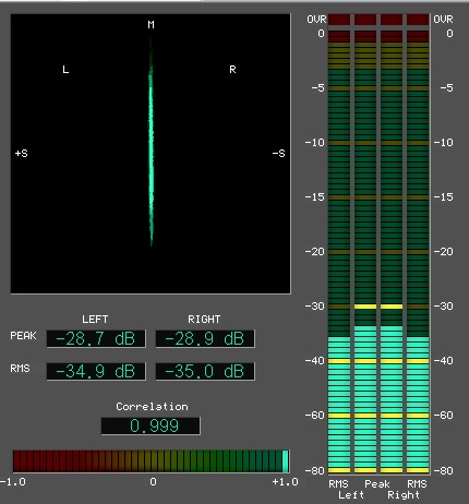

    Voici ce que ça donne en niveau

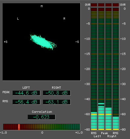

    et en phase

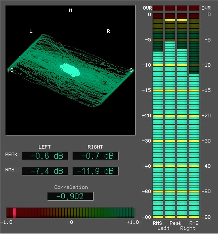

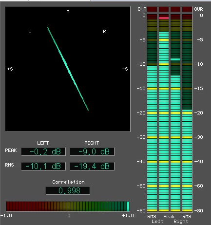

    C'est mieux, mais pas encore ça.
    Coté réglage, il est à 0dB ?
    C'est un jack mono ou stéréo en sortie du micro ?
    Tu as bien réglé le même niveau sur les deux canaux du Pana ?
    Saturation/distorsion quand même bien présente

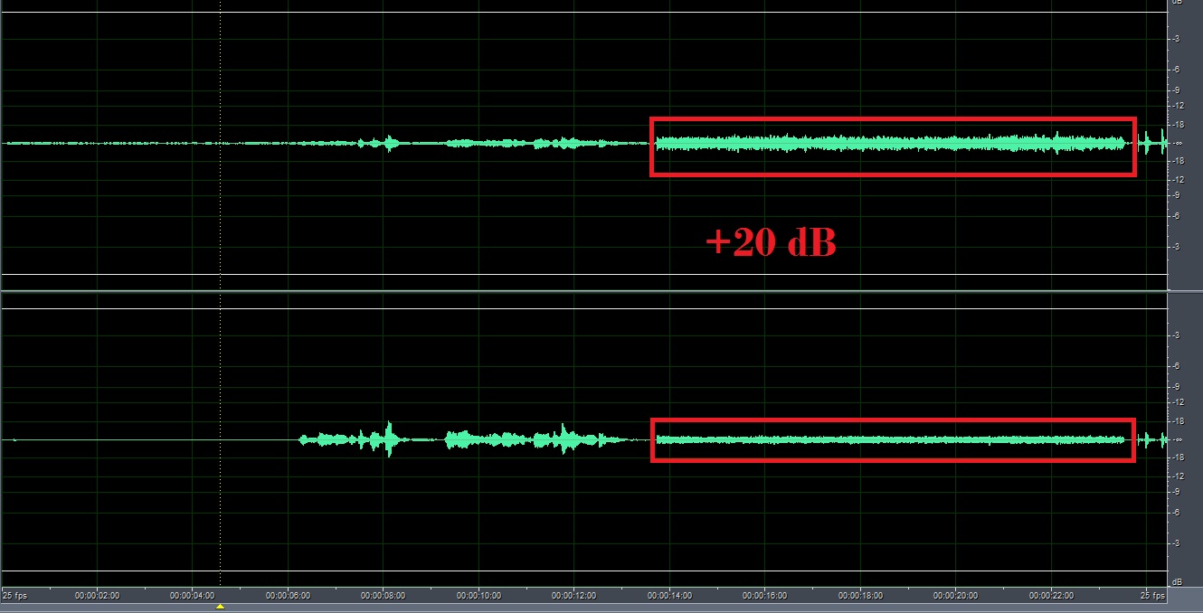

    Par contre il y a un bruit de fond (ronflette) + un battement régulier.
    Sur l'image j'ai amplifié de 20dB la zone de "silence" encadrée en rouge

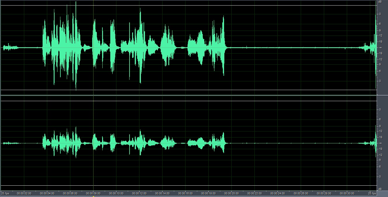

    C'est une cata ! La piste gauche est plus bruitée que la droite.
    La voix est plus forte à droite, certainement de par ta position ?
    Si ton Pana est encore sous garantie direction SAV.
    Ca ne devrait pas être vendu un boitier pareil.
    Reste le battement avec le Rode. Peux-tu l'essayer sur un autre enregistreur ?
    Bruit sur piste gauche
