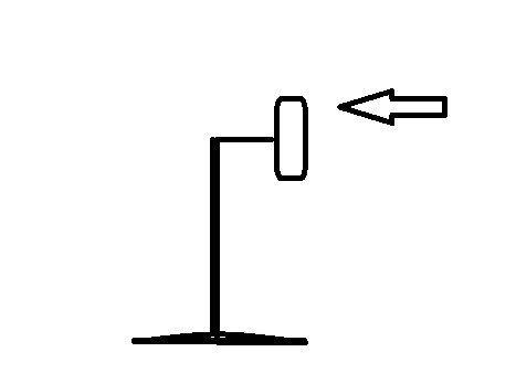

    Merci mais comment je fais pour qu’il ne se voit pas sur la vidéo ? C’est possible cette configuration avec le trépied ?
  2. saint kro
    24 213
    +744 / 4 336 / -92
    Il n'y a aucune raison qu'il déborde plus dans le cadre, suffit de pousser un peu plus le socle vers l'arrière
    Et de parler là où est la flèche ;)

  3. homero
    29 046
    +1 186 / 6 588 / -20
    Faut dire aussi qu''un micro imposant comme celui-ci et avec un anti-pop n'est guère adapté à la prise de vues si l'on ne veut pas qu'il soit à l'image.

    Merci ! Avec la grille tournée vers le bas du coup ou le haut ?
  8. homero
    29 046
    Voir les posts #16, 18 et 30 ...
