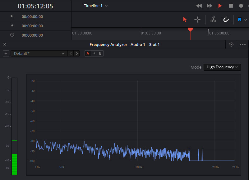

    J'ai passé ton clip par Izotope RX7 ADV et en appliquant un Voice-Denoise => retirer 'Rumble and Hiss' on arrive à quelque qui commence à être pas trop mal. (pas le temps de pousser plus loin ce soir)
    Il suffit de réduire les 'Noise' (les saletés) de 10/12db et à 3'21'' c'est déjà plus propre.
    Essaye de trouver l'équivalent dans Audacity.
    Désolé de le dire : Évite de respirer comme si tu avais fais un 10 000 mètres nage libre. Désolé de le dire mais il existe filtres qui empêchent le micro de capter les bruits de respiration ou, alternative apprendre à poser ta voix.
    Quant au bruit (gamme 4K=> 10K) : je vérifierais l'équipement...Au casque : ça souffle fort.

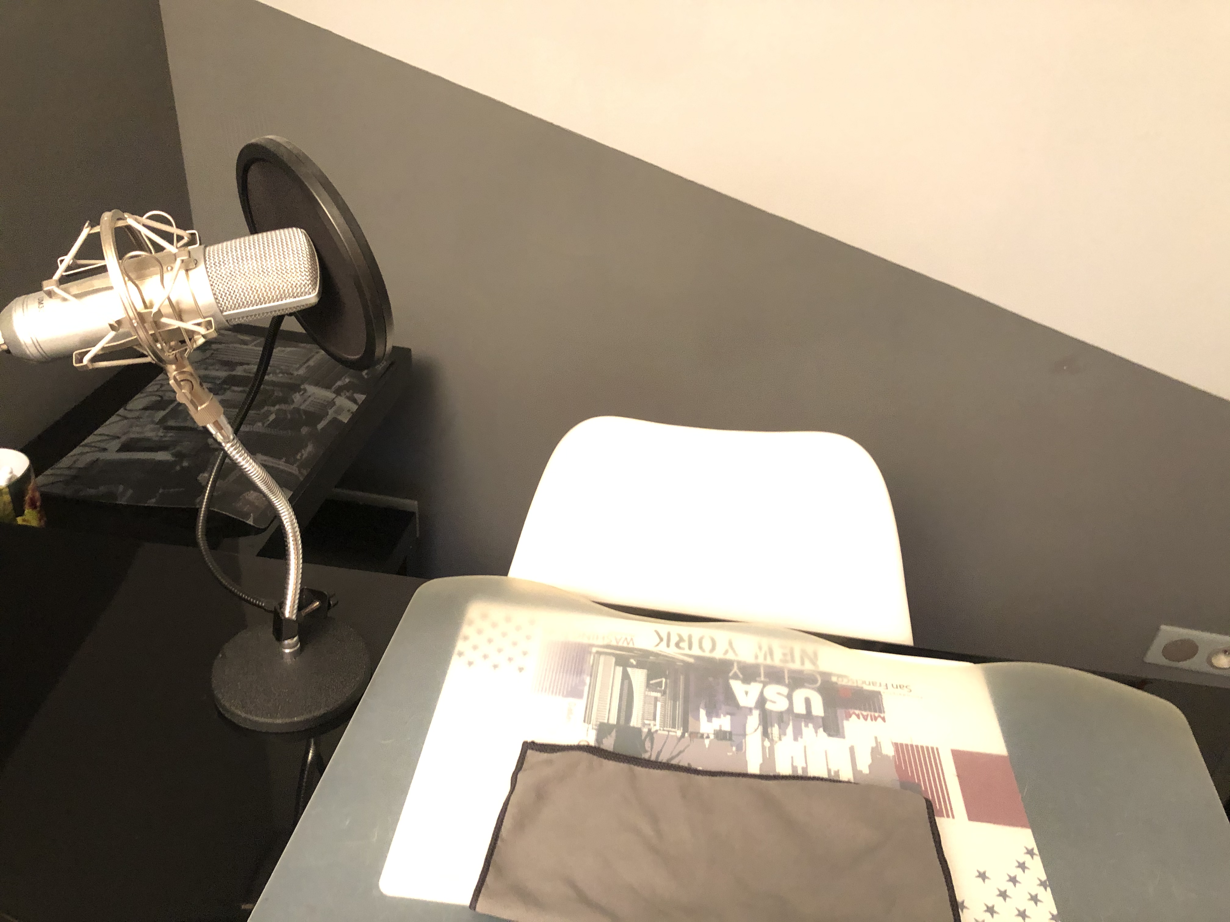

    Je pense qu'il est préférable de corriger/compenser/supprimer les problèmes à la prise de son et de n'utiliser les softs qu'en dernier recours.
    Il faut avant tout identifier le défaut : le matériel, la mise en oeuvre, l'exploitation....
    Une photo de l'environnement de travail est souhaitable.
    Parce que le son entendu ne correspond pas à une prise à 10/20 cm de la pastille et dans une pièce normale.

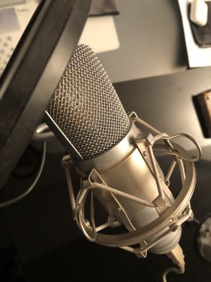

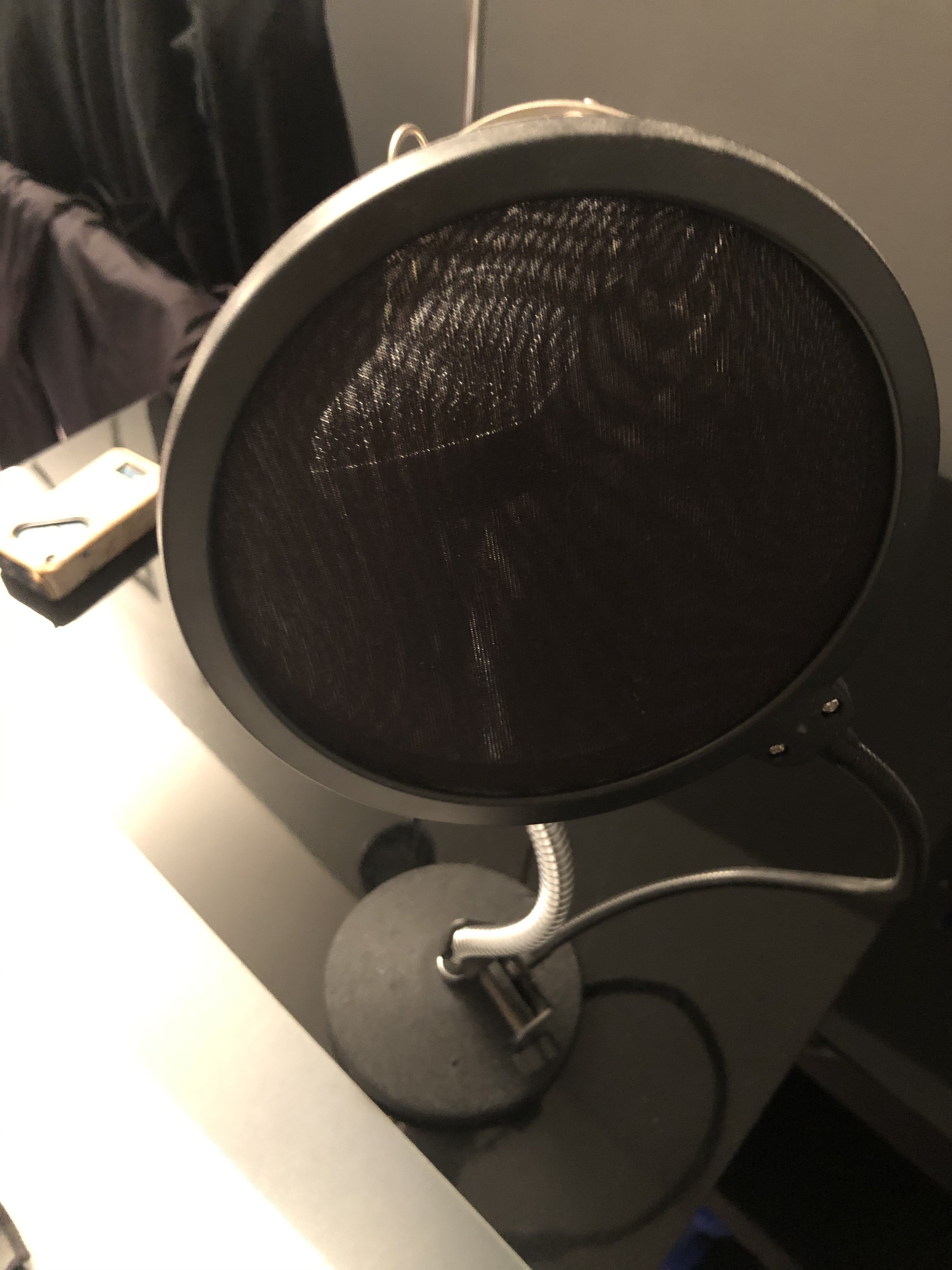

    Merci. J’ai testé la « Réduction de bruits » dans Audacity avec les tutos vus, et la différence n’est pas notable surtout sur les moments où je ne parle pas. Voici les photos. Le torchon correspond à l’endroit où est posé mon mac.

    C'est bien ce que je pensais, tu ne parles pas face à la pastille.
    Mets le micro à la verticale, la face avec le diagramme en face de ta bouche
