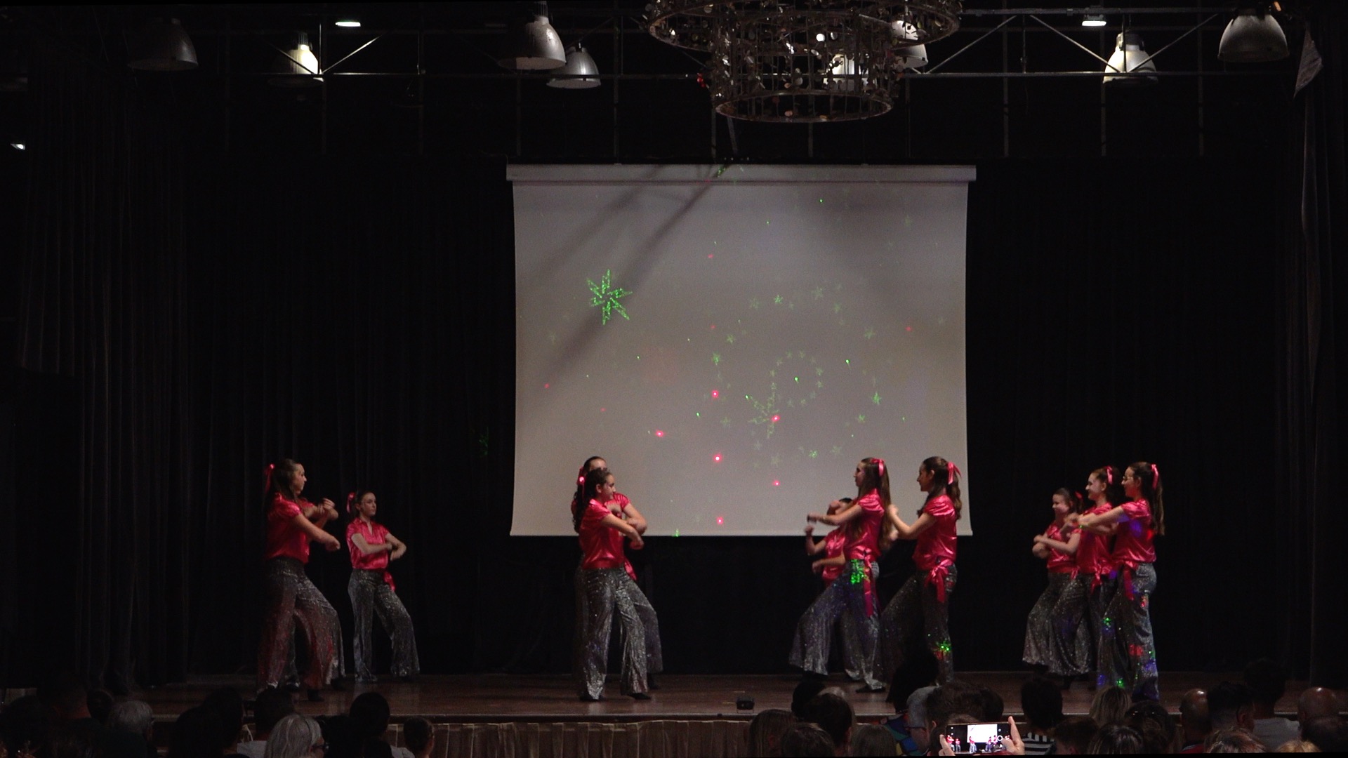

    1) "ajouter du bruit" Vraiment improbable ...le rendre mieux visible s'il est de qualité ..là oui
    2) l’image que tu proposes est largement assez lumineuse pour une AX700
    Surtout plafonne le gain ...test les " bonnes" valeurs dans tes essais préalables

    Ok, merci pour toutes vos réponses en espérant que je sois plus satisfait dans de vraies conditions de spectacle avec de vraies lumières et avec le profil picture de bcauchy :)
  7. chris34080
    1,000
    70
    +3 / 1 / -0
    En effet, l’image est beaucoup mieux en condition « normale » de spectacle dans une vraie salle avec de vrais éclairages et de bons réglages! Merci bcauchy!!
    Je pense quand même qu’il faut investir dans un écran car l’écran de la cam n’est vraiment pas terrible et relativement petit, surtout en plan large.. encore merci pour le tuyau!

    Alors en fait, je viens de comprendre (peut être à tort), que c'est après un passage dans FCPX que l'image perd en qualité.
    J'ai une cam en 1080p et l'ax700 en 4k 25p 100mps.
    Les rushs sont bon, mais à l'export en 1920x1080 en prores422 ou en H264, c'est assez mauvais et assez semblable. Rien à voir avec les images sources.
    Le problème vient peut etre de l'import ou du réglage du projet (projet 1080p 25p proRes 422)
    Les images tournaient en 1080p ressortent bien par rapport à celles tournées en 4K.
    Je ne comprends pas.
    Si quelqu'un à la solution ou une piste, je suis preneur!
    merci d'avance
