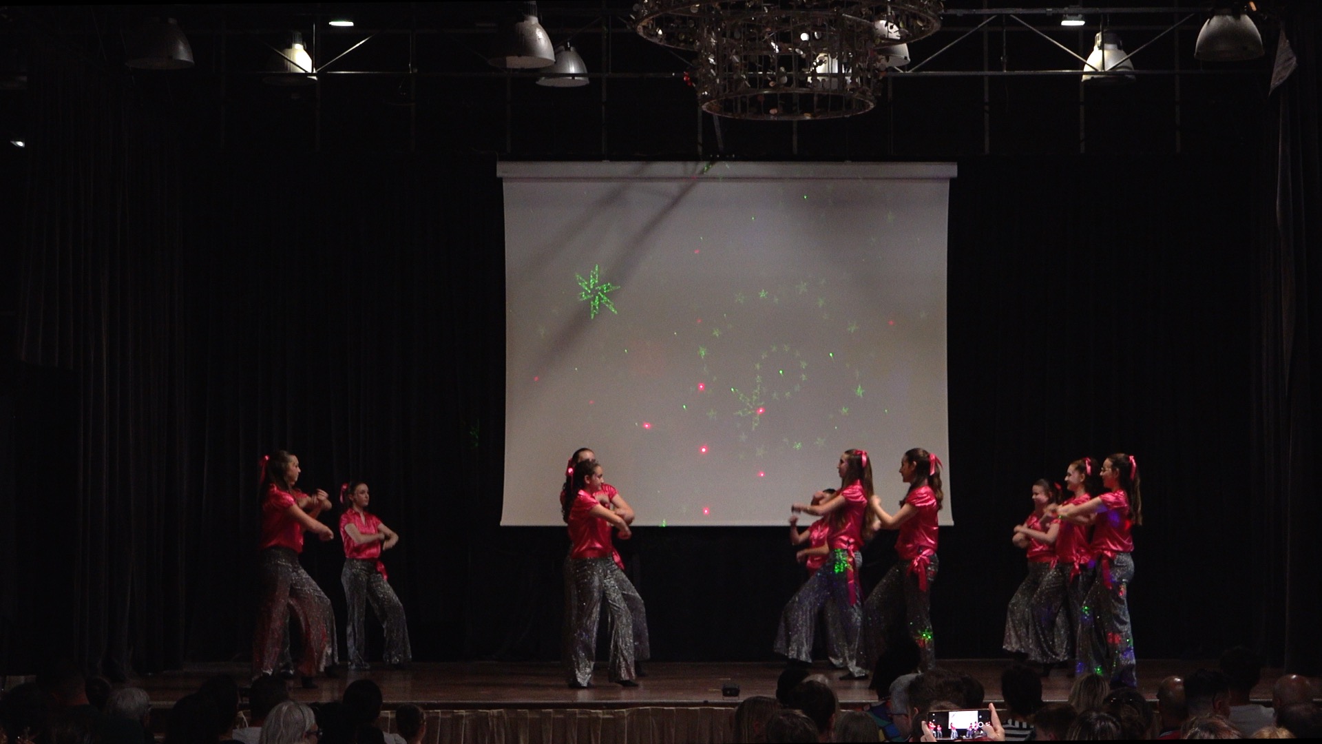

    voila un export image :
    c'est surtout sur le fond qu'il y a pas mal de bruit, mais à l'export, c'est moins pire que sur le visualiseur fcpx malgré le réglage en qualité optimale. c'est peut être mon benq 4k réglé en rec709, qui rajoute du bruit à l'image...
    je vais faire des test avec une lampe de chevet et les reglages de
    en espérant avoir un aussi bon résultat que vous
