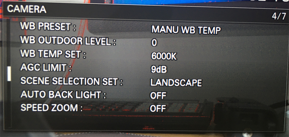

    ;) Surpris ...photo d'un des plans du status ...j'avais oublié ..suis même plus sévère...
    AGC LIMIT 9dB !!
    de plus même : -0.2 EV !
    Vra,i pas souvent de bruits !! et pour cause
    Il faut dire que cette bestiole est assez "lumineuse" :idea:

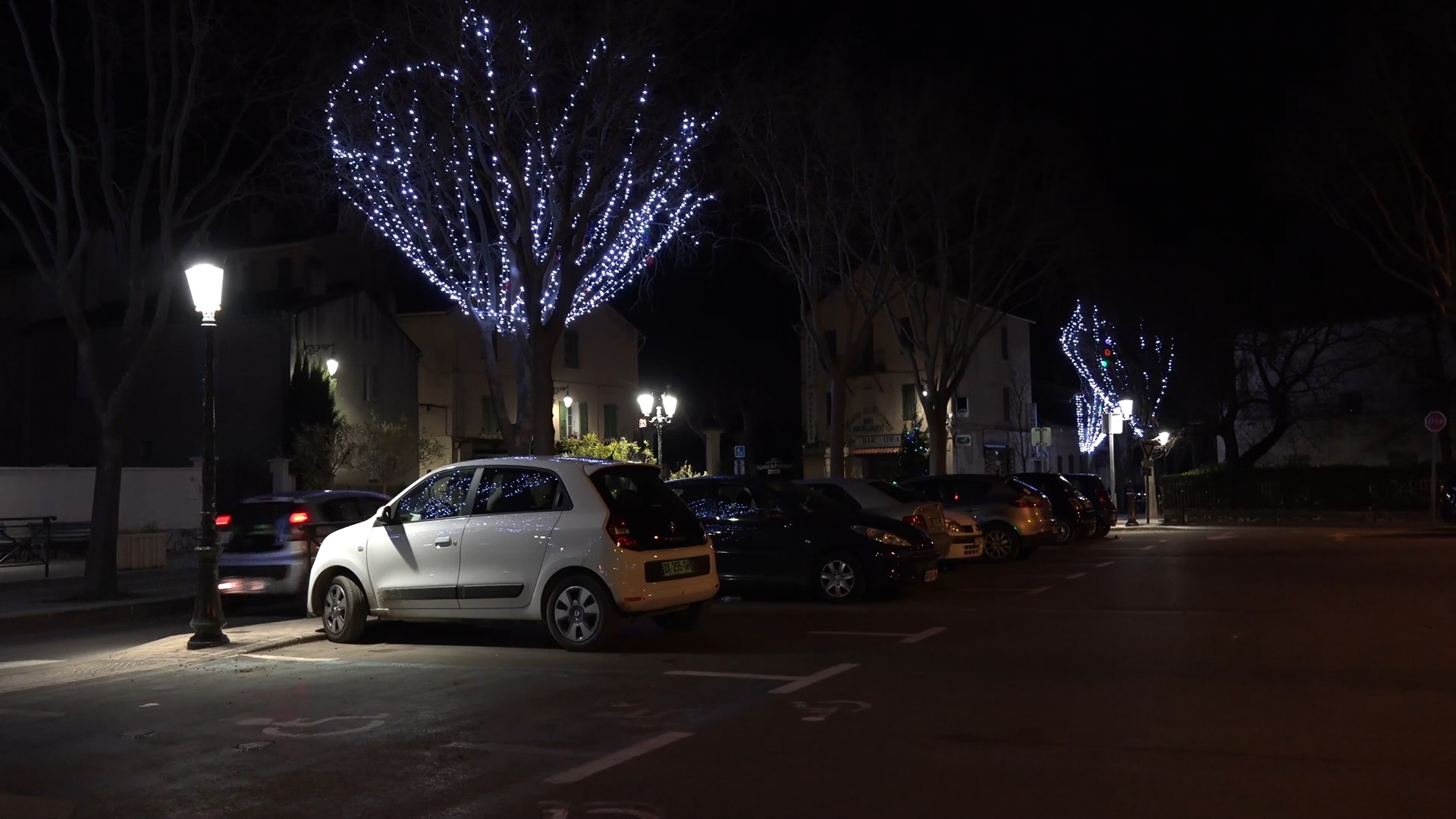

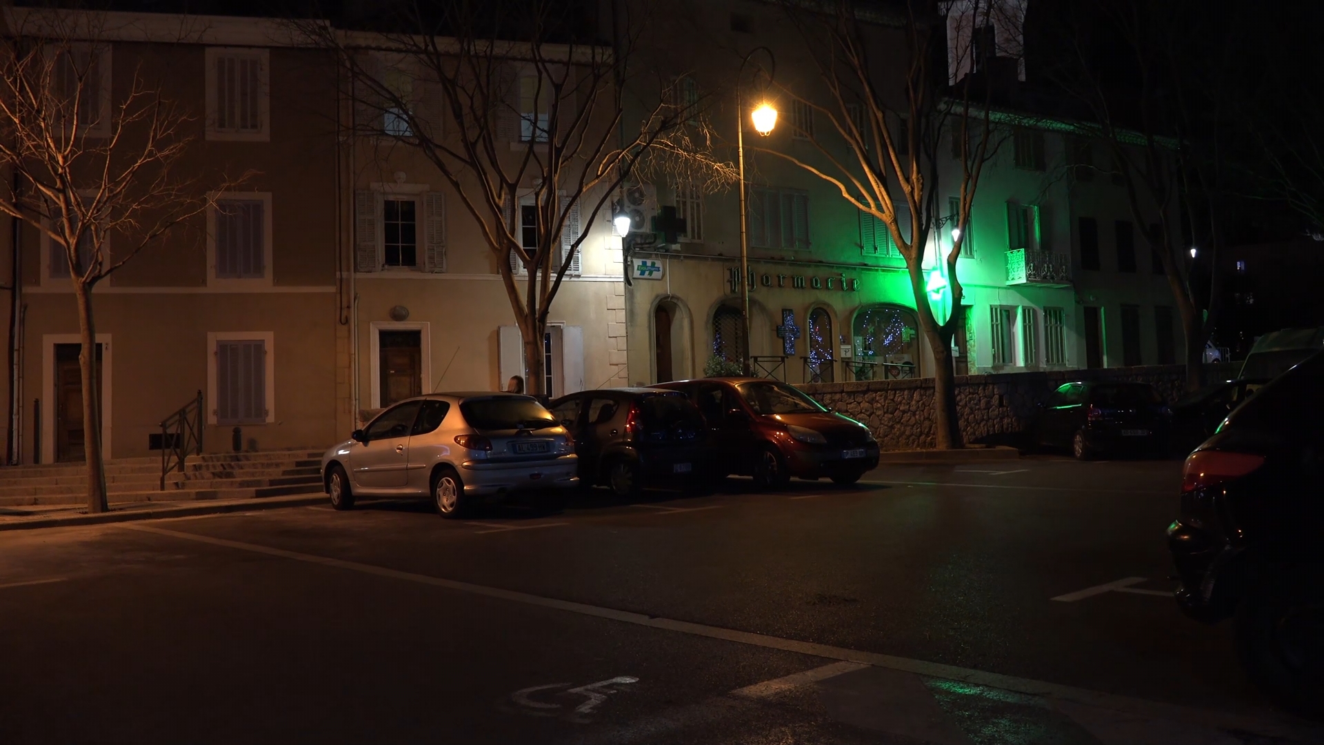

    18 db c'est parfois propre
    Oui 9db tu risques rien ;)
    ça c'est avec 15 db
    : 2016 12 23 Village de nuit 1080 .jpg
