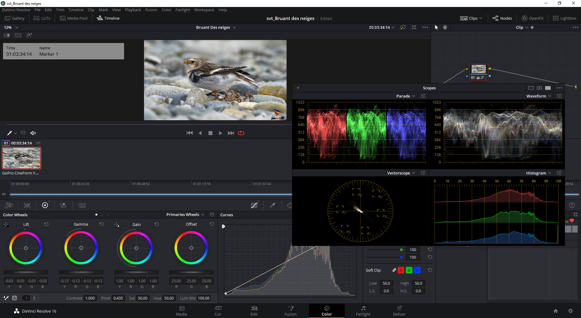

    Salut Svt,
    Très jolies images. Mais (j'essaye de communiquer ce qui pourrait améliorer ton Clip...)
    Il ne faut surement pas y voir un avis négatif : tes images ne demandent que deux tous petits réglages objectivement sans le dénaturer :
    Si tu pouvais juste réduire le gamma d'un cran ainsi qu'un un peu le lift : tu verras comme ça semble plus à ce que je pense être la réalité (je vis en Bretagne...). L'image d'Apatura est correctement exposée à mon gout:)
    Ouvre un oscilloscope pour t'aider si ton logiciel de montage le permet :
    En UHD un petit résultat :
    (pas grand chose)
    Quant au changement de luminosité entre les clips...(ce serait tellement bien que tu étalonnes:))
    Reste que ton clip est bien. (j'ai encore sur ma terrasse des bruants jaunes rayés en noir... pas des neiges..:);))

    Bonsoir,
    Merci pour le passage, le compliment et pour ton avis pour améliorer le rendu.
    J'ai testé sur la même image que celle que tu as pris en exemple (03:34:14).
    Tout à fait d'accord pour baisser un peu le gamma qui donne un rendu plus naturel, mais pas le lift car je vois une perte de détails dans les plumes sombres
    N'ayant jamais fait ce genre d'opération, je vais me renseigner. Si je ne trouve pas de solution, je reviendrais poser mes questions ici.
    J'aime beaucoup le Bruant jaune, surtout le mâle que j'ai filmé en montagne (1700m) dans les Alpes, de même qu'en Bretagne sur le Cap Sizun.
    Merci pour les conseils.
