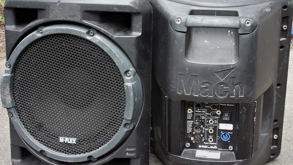

    J'ai récupéré pour quelques € deux enceintes de sono amplifiées Martin Mach M-Flex 12. Comme je m'en doutais un peu, ça ne marche pas, mais je pensais les cannibaliser pour en sortir une en état de santé ... à moins que ce ne soient les mêmes pannes (transfos, capas) qui affectent en général ce matériel. Je n'ai trouvé sur le web que des docs utilisateur, pas de schéma. Alimentées secteur via des câbles Powercon, l'une s'allume, le gain micro (peakmètre) fonctionne mais rien ne sort même pas du souffle. L'autre ne s'allume même pas et je pense que le fusible doit être à l'intérieur.
    Si quelqu'un a des lumières .... :jap:

    Vérifie si le HP n'est pas HS sur celle qui ne souffle pas

    OK je m'y colle ces jours-ci, c'est possible elles étaient sur ON quand je les ai récupérées, ça a peut-être été débranché à la brute.

    A ouvrir pour contrôler effectivement les fusibles internes et la bonne tenue des HP, mais aussi l'inter secteur et les condos d'alim.
    Le Métrix va être de sortie.

    Heureusement composants traditionnels d'après ce que j'ai vaguement vu ... tout ce que j'espère c'est que ça ne soit pas à tube côté ampli, la HT ne m'aime pas et réciproquement :D !

    Ca ne doit pas dépasser les 300V, faut juste garder une main dans la poche
