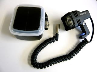

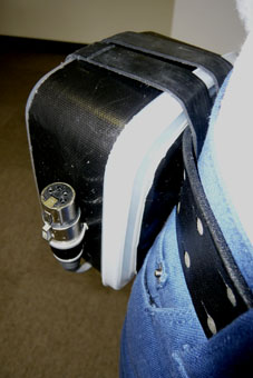

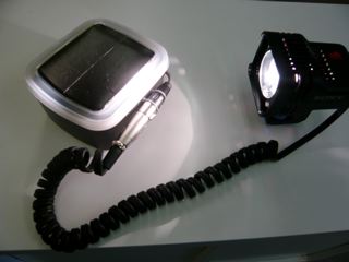

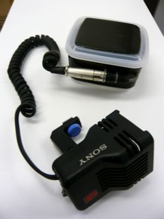

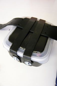

    Hello à tous,
    Voici le résultat - quand même pas mal à vos contributions à tous - de l'adaptation d'une batterie pour torche. Détails techniques :
    - torche Sony HVL-50DA 35W
    - batterie J-Power 12V 4.0 Ah
    - connexion 4 broches XLR
    - boîte style tuperware.
    La batterie rentre pile-poil dedans. Elle était même un peu trop grande pour fermer le couvercle mais une fois celui-çi passé à la bouilloire, il s'adapte parfaitement. Bref, la batterie ne bouge pas d'un pouce à l'intérieur. Il manque juste la sacoche, ou une sangle-centure un peu modifiée.
    Durée d'éclairage : 45 min.
    C'est un peu décevant, je croyais plus. Mais ça éclaire vraiment fort : un Airbus s'est posé dans ma rue car j'ai voulu faire un test de nuit. Vais donc opter pour une ampoule 20W, ce qui devrait me faire gagner près de 15' en autonomie. Voili-voilo.
