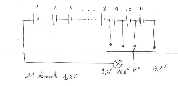

    Plutot qu'un régulateur qui va dissiper pas mal de température, je préfère un montage avec un commutateur sélectionnant plus ou moins d'éléments.
    De plus en prenant 11 éléments au lieu de 10, tu peux monter à 13.2V ce qui fera monter un peu la température de couleur.

    Switcher comme le propose St Kro est uje bonne solutuon, qui neamoins a un inconvénient: c'est que tous les élements en serie sont déchargés de façon différente, ce qui peut poser probleme pour la recharge...De plus je te rappelle St Kro, que avec des batteries au Pb, il n'y a que 6 éléments pour faire 12 V!

    Je suis parti sur la base d'accus Ni-Cd à 1.2V par éléments, d'où le calcul des 11 éléments.
