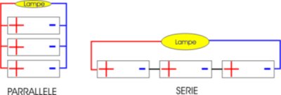

    Pour revenir sur les problèmes de poids,
    On peut aussi prendre plusieurs petites batteries, genre 12 V / 1,2 Ah
    et les mettre en parallèle, puis bricoler une ceinture pour les porter !
    en parallèle, la tension sera toujours de 12 Volts mais les intensité s'additionnent :
    1 Batterie 12 V /1,2 Ah
    2 Batteries 12 V / 2,4 Ah
    6 Batteries 12V / 7,2 A ect ...
    Les ceintures genre Anton Bauer ne sont pas faites autrement !
    ROLLAND:jap:

    Non, ce sont des éléments de 1.2V et 7Ah montés en série.
    On évite la mise en parallèle directe, car un élément qui foire fait foirer l'ensemble des éléments.
    Par sécu, il faut insérer un fusible sur chaque élément.
    C'est plus une batterie, c'est une boite à fusible.

    En parallèle, l'élément qui foire ne donne plus rien, les autres batteries continuent de donner du courant, seul la durée horaire diminue !
    En série l'élément qui foire ne donne plus rien et ne laisse donc plus passer le courant donc plus rien !;-)
    En parallélise les intensités s'additionnent la tension reste identique !
    En série les tensions (volts) s'additionnent l'intensité ( Ampère) reste identique !
    Cordialement
    ROLLAND:jap:
  8. saint kro
    24 161
    +742 / 4 291 / -92
    Objection votre honneur, en parallèle, l'élément qui foire est à 99.99999999999999999999999999999999999999999999999999999 % en court circuit.
    Du coup, c'est bel et bien l'ensemble des éléments qui se retrouvent à débiter dans une résistance nulle, et là tu flingues les autres éléments.
    C'est pour celà que j'avais parlé de fusible sur chaque élément.
    Ben non, dans une batterie (ensemble de x éléments) lorsque un élément foire, donc court circuit, la tension disponible aux bornes de la batterie est diminuée de 2V (batterie au plomb) ou 1.2V dans le cas d'une Nickel-Cadnium.

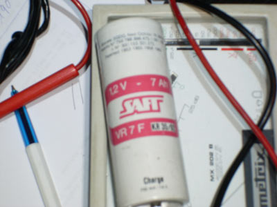

    Tiens, j'ai fouillé dans ma réserve, non pas la cave à pinard :D , et voici un élément SAFT d'époque 1.2V 7Ah à charger pendant 14h avec un courant de 700mA

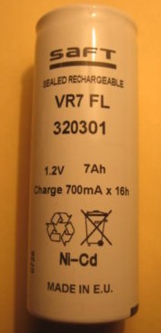

    J'ai trouvé la même batterie Saft 1,2 v pour 7 Ah à charger aussi au 10eme de sa capacité ( comme toutes les batteries) soit 700 mA pendant 16h !
    Mais c'est bien une Cadmium Nickel !

    Ben oui, nous sommes d'accord, les 1.2V c'est du Cadmium-Nickel, les éléments plomb sont à 2V.
