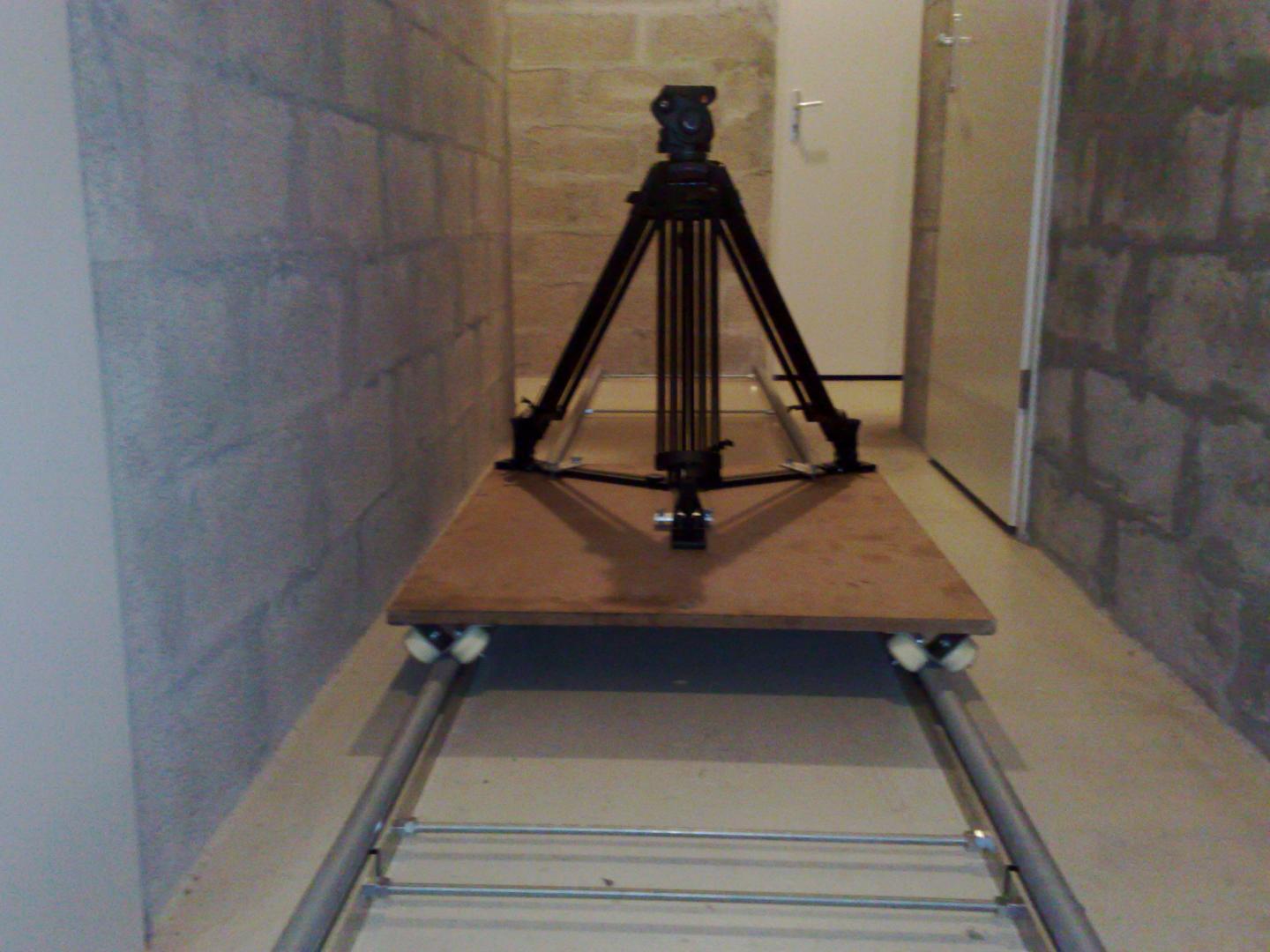

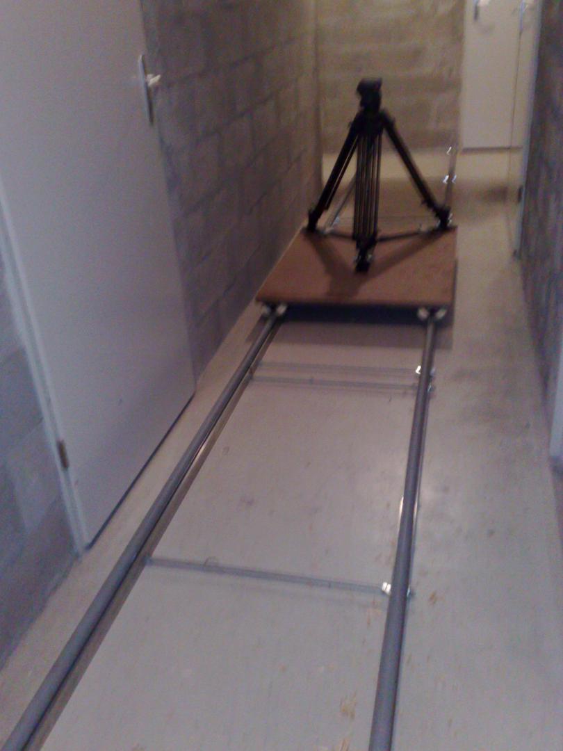

    voici mon bricolage:
    -6 mètres de rails démontable
    -chariot supportant le matos et un opérateur
    manque juste les pieds réglable pour faire le niveau(les rails sont déjà percés pour les accueillir).
    le tout pour moins de 150euros, bientôt démo avec xdcam ex1

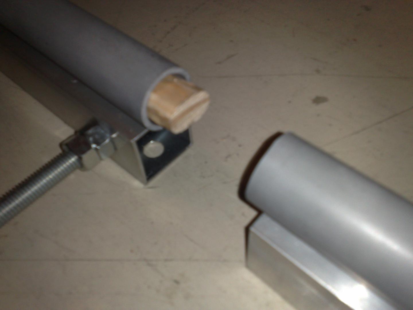

    entretoises bois

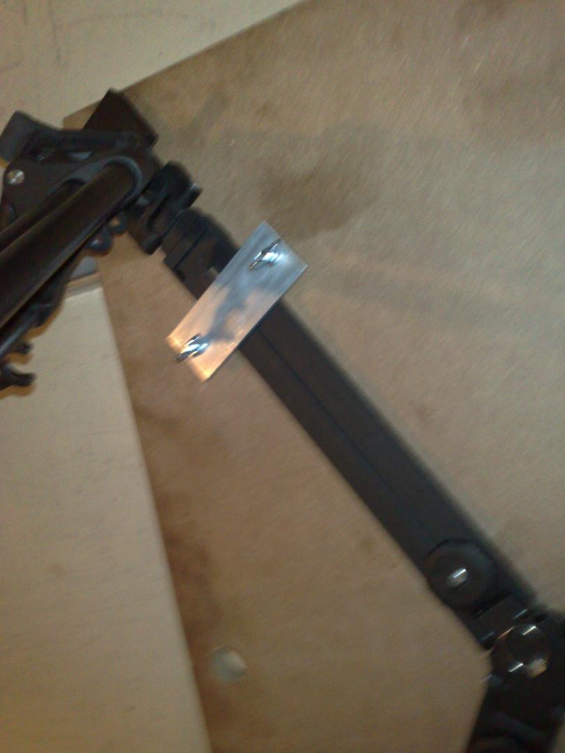

    fixations trépied

    Bonsoir . Beau travail , le résultat sera surement à la hauteur . A combien estimes- tu le temps de réalisation ( enfin , à peu près ? )
  4. matthieufdp
    1,200
    267
    je peux déjà te dire que c'est vraiment très fluide. Sinon le temps c'est difficile à jauger, j'ai mis je pense en tout une douzaine d'heure. Après pour rester dans ce prix il faut aller chez le ferrailleur pour l'alu ou sinon si tu va dans un magasin de bricolage tu multiplie le prix par 2 à 3.

    Est-ce que quelqu'un pourrait me donner un conseil pour avoir une jointure parfaite? faut que je mette quelque chose de rond? carré?
  8. Arthur le moine
    5,320
    2,514
    +9 / 13 / -0
    Jointure parfaite entre deux "rails" ?
    AMHA, les tubes PVC doivent être coupés avec une bonne scie circulaire, dans le genre de celle-ci :
    Bonne tenue des tubes + une bonne coup de la lame, et tu devrais obtenir des raccords parfaits...
  9. unikka
    44
    Raccord rails !!!
    Bien la vidéo...
    J'ai réalisé de nombreux montages pour la vidéo...Grues, stedycam, positionneur......
    Bref...Un tube rond serait parfait !!! assez long quand même (15 cm de dépassement)... minimum....
    Un trou dand les 2 tubes...le premier fendu sur 5cm...une vis en travers... et...hop!! plus de jeu...plus de sauts...le rêve...
