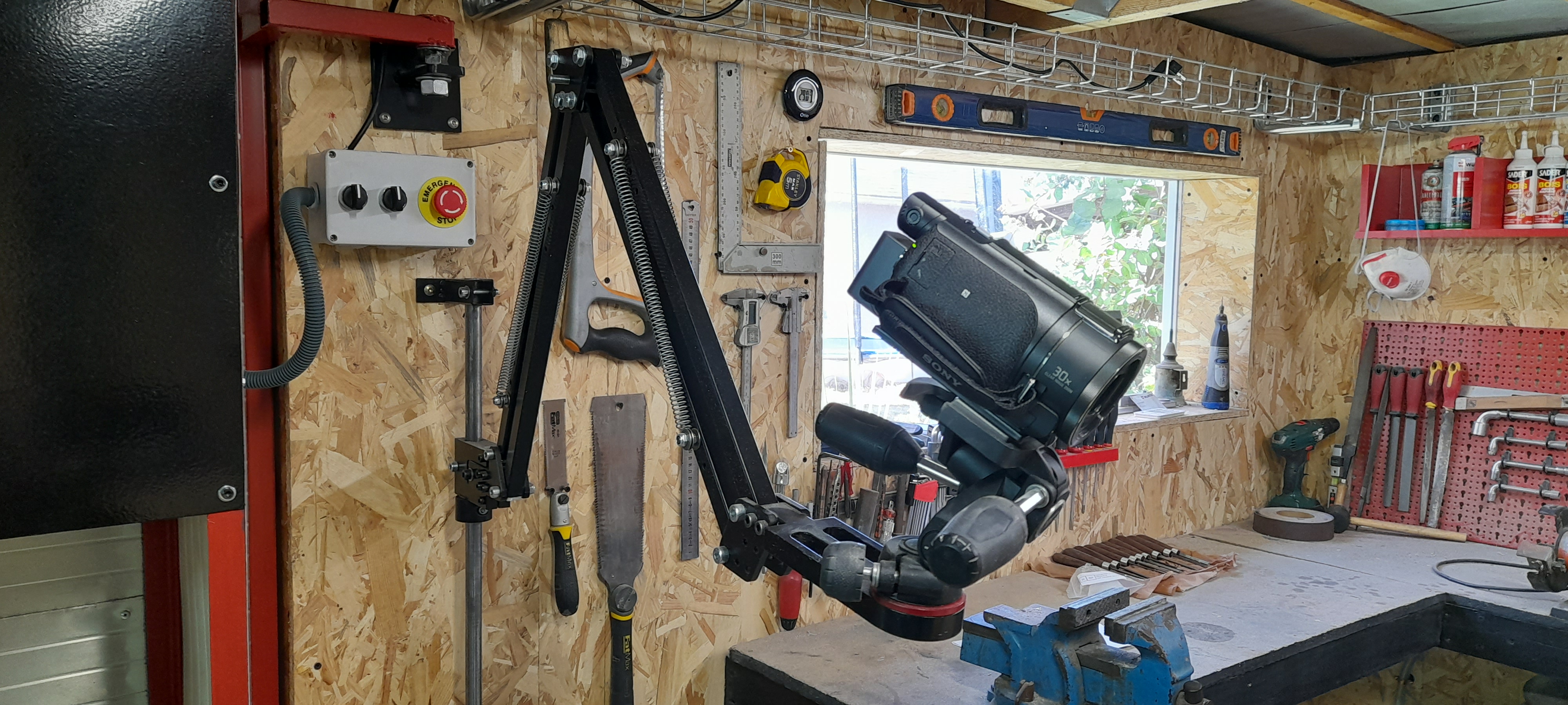

    Salut.
    Effectivement AX53 seulement.
    Pour le moment je ne peux pas le dire sans avoir reçu cette vis.
    Je peux serrer d'avantage les vis si la résistance n'était pas suffisante. Les vis sont du M8 donc costaud. Si les ressorts posent un réel souci,(manque de puissance) il reste l'option vérin à gaz... à voir.
  2. Freway
    1,200
    87
    +2 / 3 / -0
    Ce n'est pas un bras de luminaire, je l'ai fait avec du tube carré de 1.5mm d'épaisseur. J'ai reçu ma vis, et installé l'ensemble, ça tient le coup. Si ce n'est qu'en bout de course, le bras plonge vers le bas... Je pense partir sur des vérins à gaz plus tard. Pour le moment, ça fait le taf ;)
