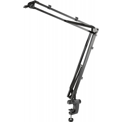

    Bref, je vois ici et là qu'il existe des supports pour micros. J'ai pensé à un bras de ce type et de le fixer sur le plafond (donc à l'envers) afin que celui-ci me gêne le moins possible. Bien sur, l'adapter d'un système de fixation à platines. Après est ce que se type de truc est capable de supporter le poids d'un AX53 ???
    A moins qu'il y est des choses du même genre qui existe, sachant que je ne souhaite pas mettre un prix exorbitant non plus ;) "J'entends par là 200€ grand max."

    Ca devrait aller vu le poids d'un smartphone ou d'une AX53, sinon la solution que l' on adopte en général c'est le bras magique mais en général si c'est stable c'est trop court pour les pland d'ensemble, ici un produit intéressant :

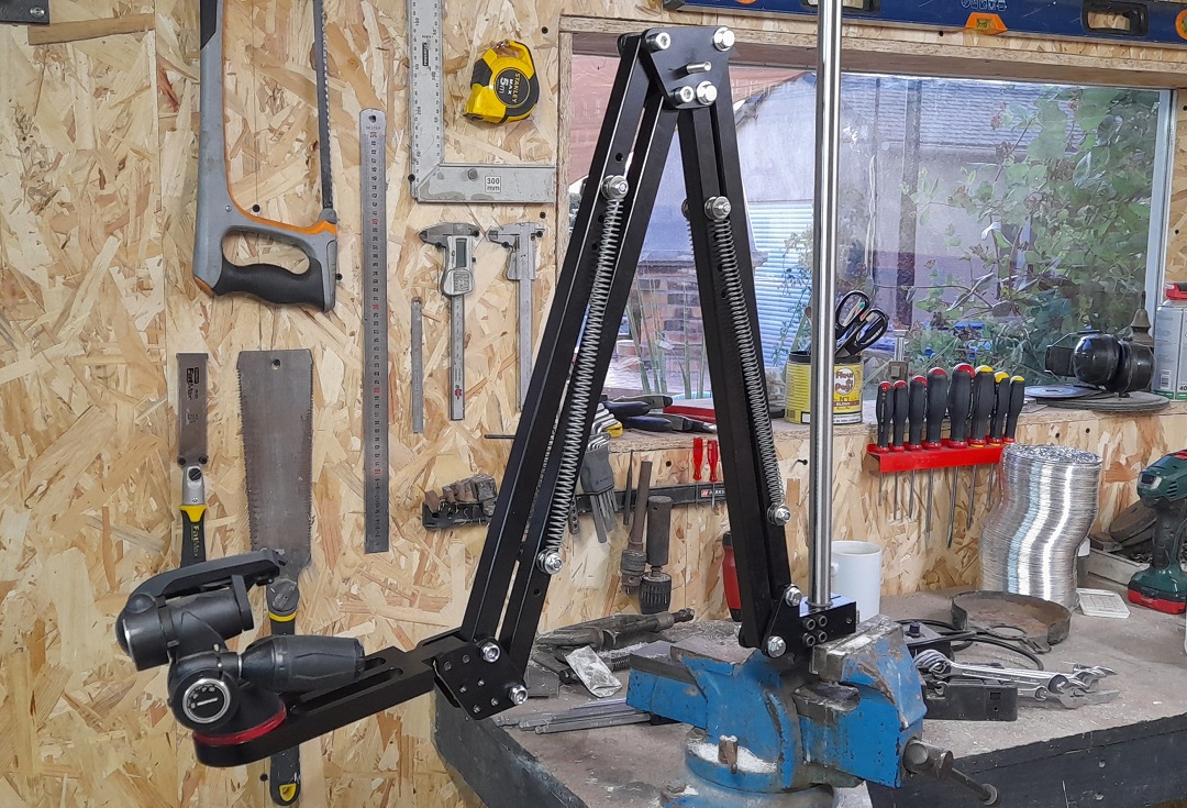

    J'ai réalisé un bras articulé pompé sur celui-ci (lien que vous m'avez fourni plus haut):
    Juste un truc. J'ai un trépied Manfrotto équipé d'une tête 3d. Au prix de la tête, je n'ai pas envie d’investir là-dedans... J’emprunte donc la tête du trépied pour la positionner sur le bras articulé. Le hic est que la vis "whitworth" 3/8" (9,525mm) 16 filets au pouce à 60° est collé au frein filet sur le trépied, donc irrécupérable... enfin non démontable. Il faut donc que je m'en procure une. (25mm fileté fera l'affaire) Et ce n'est pas simple. J'en vois quelques-unes vendues sur Amazon ou autres sites du genre, mais vendu par 5... (m'en faut qu'une...) Avez-vous des astuces pour ce genre e vis?

    Merci. Ok pas de souci. Par contre elles portent un nom particulier ces vis? En mot clé quoi que je mette exemple: whitworth" 3/8" 16, à part des tarauds... je n'ai rien.
