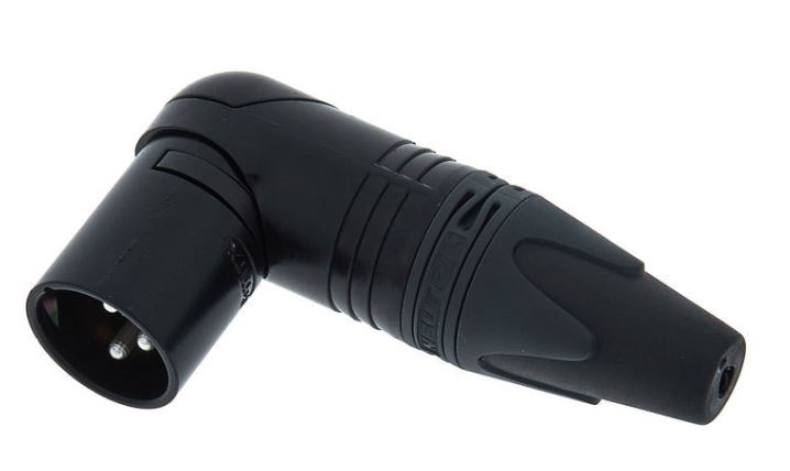

  6. Video 92
    +298 / 1,289 / -7
    10,100
    123
    5,646
    Il existe des XLR coudée
