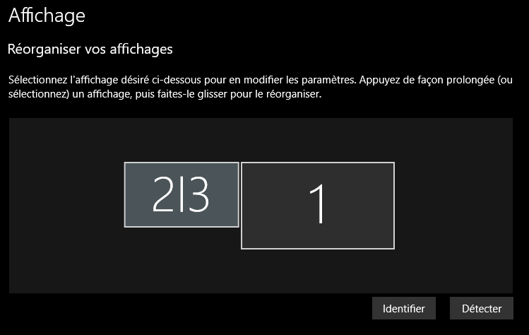

    Merci pour la piste de la recopie d'écran qui m'a permis de brancher mon ATEM Mini Pro sur une des cartes graphiques de ma tour et la faire apparaître dans le multiview.
    Voici ma config et ce que j'ai été amené à faire si cela peut aider d'autres membres :
    Deux cartes graphiques NVidia GTX 1080 :
    - carte 1 > 1er écran BenQ en QHD (2560x1440)
    - carte 2 > 2ème écran BenQ en QHD (2560x1440)
    Mon besoin était de faire apparaître l'affichage du 2ème écran dans le multiview en le branchant en HDMI à l'entrée n°4 de l'ATEM, laissant le 1er écran disponible pour l'affichage du logiciel de l'ATEM Software Control.
    Le BenQ et mes cartes graphiques possédant tous les deux des entrées DisplayPort et HDMI, j'ai connecté le BenQ en DisplayPort pour laisser le port HDMI de la carte graphique à l'ATEM.

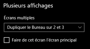

    Quand j'ai branché l'ATEM Mini Pro, un 3ème écran est apparu dans les paramètres / Affichage de Windows 10. Par défaut, il est apparu en Full HD (imposé en automatique par l'ATEM ?). Toujours dans les Paramètres / Affichage de win10, dans la partie "Plusieurs affichages", il y a un menu déroulant où j'ai pu choisir l'option "Dupliquer le Bureau 2 et 3).
    L'écran 2 (qui était en QHD, donc de la taille de l'écran 1) a été fusionné avec l'écran 3 en Full HD pour être compatible avec le format d'entrée de l'ATEM Mini Pro limité au Ful HD.
    Et l'écran est apparu dans le multiview ! :-)

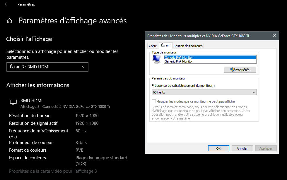

    Par contre, la modification de la fréquence d'affichage n'a pas eu d'impact sur l'affichage de l'ATEM. Mes écrans sont en 59Hz. J'ai passé l'écran 2/3 en 50Hz et il n'y a pas eu de changement.
    Pour info, pour modifier les Hz, il faut faire Paramètres / Affichage / Paramètres d'affichage avancées (tout en bas de l'écran). Je vois dans la fenêtre qui s'affiche qu'il a nommé l'écran 3 : "Ecran 3 : BMD HDMI" (dans le menu déroulant), preuve qu'il a reconnu l'ATEM. A nouveau en bas de l'écran, cliquer ensuite sur "Propriétés de la carte vidéo pour l'affichage x" (x=3 dans mon cas), et dans la fenêtre qui s'affiche, sélectionner l'onglet "Ecran" puis modifier la fréquence de rafraîchissement.
