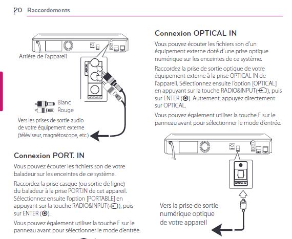

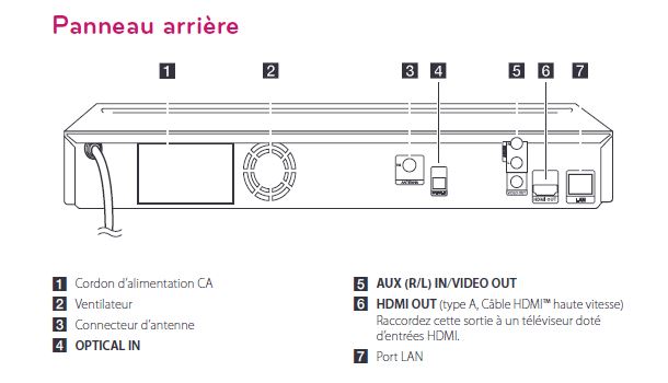

    alors je vais essayer de m'expliquer un peu mieux. j'en profite pour m'excusé auprès de l'admin d'avoir posté mon message au mauvais endroit, et pour le coup, je le remercie de l'avoir switché de section. donc, niveau materiel, j'ai
    _ tv samsung avec 3 sorties HDMI, et 1 optique
    _ freebox révolution 1 sorttie HDMI, 1 sortie optique, 2 sorties USB
    _ home cinéma LG HX806SHW 1 sortie HDMI, 1 sortie optique, 3 RCA
    je met une photo de l'arrière de l'ampli en pièce jointe, et je précise aussi que ce que j'appelle sortie, sont peux être en fait des entrées. mais comme je n'y comprend pas grand chose, remplacer sortie, par "prise" :)
    donc l'idée, et de pouvoir branché ma box free, sur ma tv, et de sortir le son par l'ampli. et en essayant au possible, de garder une image en haute définition.
    je suis à votre dispo pour tout autre renseignement, et remercie une fois de plus tout ceux qui prennent un peu de leurs temps, afin de me filer un coup de main :)

    La solution vous a été donnée par SaintKro et moi-même
    Branchement direct de la Freebox sur la télé en HDMI
    Branchement par un câble optique SPDIF entre la Freebox et l'ampli sur l'entrée 4 Optical IN
    Eventuellement sortie pour les vidéos DVD/Blu-ray vers votre téléviseur avec un second câble HDMI sur une seconde entrée du téléviseur.
    Tout est décrit dans le manuel utilisateur de cet appareil.

    Il faut traduire ton descriptif :laugh:
    Avec un peu de logique, on arrive à ça :
    _ tv samsung avec 3 entrées HDMI, et 1 entrée ou sortie optique ?
    _ home cinéma LG HX806SHW 1 sortie HDMI, 1 entrée optique, 2 entrées audio RCA, 1 sortie vidéo composite RCA.
    Pour la photo de ton HC, même avec une loupe, on ne voit rien, mais tout est marqué dessus
    • Dislike Dislike x 1
