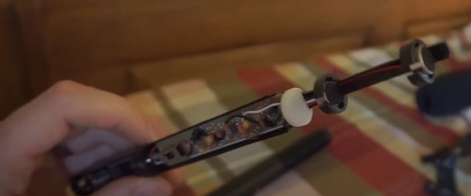

    Une question que je me pose sur ce Boya BY-MM1 Pro que je ne connais pas, il possède deux capsules à 180°, est ce qu'à la sortie, on enregistre sur deux canaux séparés ou sur un seul ... un peu comme avec leur cravate double-tête le Boya BY-M1DM ?

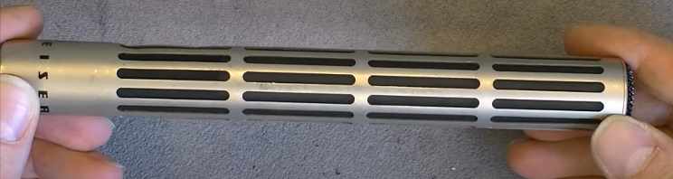

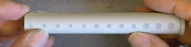

    Un autre point qui peut mettre la puce a l'oreille, c'est les fentes dans le tube micro sont en general espacees de maniere regulieres, alors que dans un vrai hypercardio, ces fentes sont justement decoupees de maniere non lineaires pour avoir l'effet desire.
    Ce point n'est pas forcement vrai tout le temps puisque des micros comme le Sennheiser K2N+ME80 ont un tube exterieur avec des fentes regulierement espacees, mais c'est seulement pour l'esthetique du micro, puisque qu'a l'interieur , il y a un tube avec des trous de diametre decroissant.

    Ca y est, j'ai trouvé la réponse à mon interrogation ici, à partir de 6'45" :
    Donc comme je le pensais ; enregistrement mono-canal. La suggestion du HF plutôt qu'une rallonge 10 m est donc adéquate puisqu'elle ne nécessiterait qu'un seul ensemble émetteur-récepteur mono-fréquence sur lequel on brancherait le micro côté TX et l' APN côté RX. Evidemment ce n'est pas le même prix mais c'est tellement plus pratique.

    Et donc la réponse est: tout comme son petit frère à capsule cravate, le Boya BY-MM1 pro fusionne les deux capsules, puis envoie ce mix sur les deux canaux.

    Sur un seul canal ... il me semble. C'est le cas sur un cravate double-tête que j'ai quelque part dans ma bijoute "matos ultra-éco" :). Si c'est pour envoyer éventuellement le mix original issu du concept du micro double-tête sur deux canaux à l'arrivée, c'est sur l'appareil de prise de vues (et son) qu'il faudra dispatcher si ce matériel le permet. A noter à ce sujet qu'entre les capsules AV et AR, la seconde est atténuée de 12 dB, ceci pour équilibrer approximativement les niveaux en cas d' interview, l'intervieweur étant très proche de la capsule AR.
