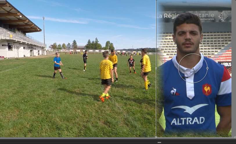

    Bonjour
    2 plans qui se chevauchent, je souhaiterais avoir une bordure floues (voir photo) mais uniquement sur la gauche du plan de droite.
    Avec l'outil de présentation, la bourdure floue s'applique aux 4 côtés.
    Quelqu'un a une idée ?
    Merci
  2. JMM
    JMM
    +14 / 28 / -0
    2 570
    13
    954
    il suffit de zoomer un peu sur le plan recadré et de le déporter sur la droite, les 3 cotés seront hors champs .Je ne connais que cette méthode ...
    JM
  3. jype
    15
    Une autre méthode consiste à utiliser la transition carte alpha personnalisée en étendant la transition complètement sur l'un des clips et en réglant les paramètres de la transition sur "statique" et en jouant avec les images clés pour déterminer la position du flou.
  4. sachem
    +14 / 19 / -0
    1 970
    14
    800
    Tu peux utiliser "balayage de bordure" dans" transition" -"2D"
  5. serge65
    37
    Merci ... je le fais déjà pour certains rush, mais quand le format est un peu "juste", ça pixellise

  8. allfa
    +4 / 24 / -0
    1 520
    308
    Tu peux aussi faire un masque de forme rectangulaire et de la largeur que tu veux en flou, masque que tu floutes et qui suit le bord de l'image.
    Allfa
  9. video60able
    Bonsoir c'est ce que je ferais utiliser le masque pour sélectionner la partie à flouter
  10. serge65
    37
    Mais je ne vais pas avoir la transparence vers l'autre rush derrière ?
  11. Marc
    +50 / 147 / -1
    9 950
    90
    8 667
    Oui, le masque est une très bonne solution.
    Faire un masque assez grand qui déborde haut/bas/droite hors champ de l'image.
    Les côtés du cadre seront floutés comme on veut et l'intérieur du cadre sera avec une opacité de 0%.
    Donc, dans l'exemple , le coté gauche flouté sera le seul à apparaître dans l'image, la partie droite étant la piste du dessous vue en transparence.
