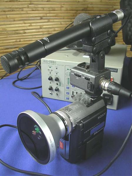

    J’ai réalisé mon 2ème "proto" pour un micro interne sur Sony CX740
    Si on est très rigoureux lors des tests on s’aperçoit vite que la moindre "faille" dans la conception d'une bonnette est exploitée par les flux d'airs (turbulence donc bruit ..)
    Je me suis inspiré des "brises vent" Rycotes et j'ai donc fabriqué une cage (boite plastique très très ajourée), coiffée de " petits coussins de mousse" (matelas Ikéa + bas ou collant fin, cousu) pour la bonnette mousse et recouvert de fourrure synthétique (issus de capuches à 10 ct (!!) au marché St Pierre à Pigalle : j'ai eu 3 types de fourrure et seule une est vraiment performante = poils longs qui se brossent bien pour s’ébouriffer dans tous les sens et ralentir efficacement le vent)
    Principes A Retenir:
    1° le 1er brise-vent (cage, bas/collant, grillage fin ..) éloigné du micro pour que la friction du vent sur le filtre s'atténue par la présence d'un espace avec le micro
    2° La bonnette mousse et toutes autres matières doivent très facilement laisser passer l'air en soufflant, gage d'une bonne perméabilité au son (faire des testes d'enregistr. audio aussi, avec la voix, des bruits de hautes fréquences comme un bruissement...Les basses fréquences de moteurs ou autres, pas de pb, ils tendent à dominer après la pose des différents filtres brise-vent)
    3° la dernière couche peut-être 1 simple molleton (en laine polaire, etc… pour vent modéré) ou un molleton pour gant de lustrage (un peu mieux, car on peut l'ébouriffer pour les vents un peu plus forts..).ou mieux une fourrure à poil long qui se "crêpe " ou s’ébouriffe facilement manuellement dans tous les sens, emprisonnant l’air (tester par rafales de 30 à 45 km/h)
    ...Mais içi (micro interne) il faut aussi rajouter des petites pièces (à coudre) qui font jupe sur le caméscope pour empêcher tout passage de vent + élastique de couturière autour du caméscope...
    Pour toi sur un micro classique, fastoche, de simples petits élastiques ou/et de l'adhésif, pour que cela ne bouge pas (fil du micro) et reste étanche aux turbulences de tous les côtés.
    La fourrure marron sur la photo ne seras pas forcément la meilleure par fort turbulence ...A voire !?
    Il y aura forcément une atténuation (surtout fréquences médiums et hautes) donc il faut qu'elle soit efficace au vent pour que ce que l'on gagne d'un côté soit nettement supérieur à la très légère perte(en volume,en haute et moyenne fréquence), de l'autre.
    Prix de revient entre 0 et 10 € (les mousses et fourrures utilisé par les marques resteront supérieures car gros test en labo, en tunnel, matière conçu que pour eux, etc..mais c'est 40, 50, 100€ et plus)
    Donc commencer en bricoleur c'est plus amusant et on se fait l'oreille sur ce qui est efficace... après on peut "s’embourgeoiser" en tentant le haut de gamme !?
    Bref il faut bien choisir la matière première pour que la bonnette fasse son boulot tout en respectant la bande son...et bien isoler tous les passages possibles d'air avec 1 élastique + mousse, fourrure ...Calfeutrer et neutraliser aussi le bruit de frottement possible du fil
    Mais un micro moins sensible pour jours de grand vent c'est très efficace aussi (on pourra alors être moins exigeant sur la bonnette): il faut donc choisir le bon micro suivant son utilisation principale (1 micro) ou des utilisations habituelles différentes (intérieure, reportage toutes conditions extérieure ...etc. = plusieurs micros)

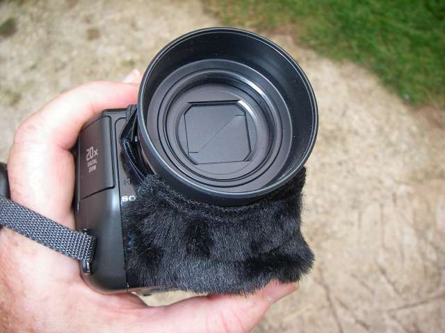

  4. AQW333
    316
    13 767
    +856 / 3 485 / -32
    Bonnette pour micro intégré Sony CX740
    Après divers essais et en retenant ces principes de bases:
    - le vent seul ne génère pas ou très très peu bruit: c'est les obstacles qui créent le bruit.
    - En présence de la grille du micro quand la vitesse du vent est suffisante cela crée une pression pour pénétrer (mais "bousculade" des flux) + dépression par la vitesse qui aspire l'air sous la grille...l'ensemble crée un grondement (vibration).
    - Il faut donc ralentir le vent (en faible flux d'air un simple bas fait office de brise-vent par ex) pour diminuer la vitesse sur la grille du micro
    - Au contact du tissu (bas, collant, gant de lustrage, fourrure..) le vent génère du bruit...Donc il faut l'éloigner de la capsule du micro.
    - Il ne faut aucune fuite d'air autour de cette bonnette au risque de recréer des pressions /refoulements décrits plus haut.
    Fort de tout cela, j'ai recréé un système simple qui peut se concevoir pour beaucoup d'appareils différents.
    Les conseils pour réaliser cette bonnette et surtout le test réalisé après en plan continue (pour être sur de comparer des situations pas trop différentes) me semble assez parlant. Pour l’extérieure je l'ai définitivement adopté.
