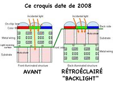

    Tous les capteurs CMOS EXMOR sony sont "rétroéclairés" depuis …
    Ça signifie que les circuits nécessaires au photosite sont en grande partie sous le réceptacle à lumière de la photodiode, ainsi c'est une quantité de lumière quelque peu plus grande qui est convertie mais le gain en sensibilité l'a été par rapport aux capteurs précédents, et, l' AX1 date de 4 ans !
    Je peux le garantir car, j'en ai une depuis bientôt ces quatre années !
    J'ai aussi une PXW-X70 dont le capteur, qui est de type 1 pouce, offre enviro cinq fois plus de surface et fait gagner au moins deux diaph et il me semble parfois 18dB !
    Celà posé, le résultat en lumière suffisante n'a pas le caractère catastrophique que ce qui se dit, même par mes amis qui l'ont testée rapidement …
    Ses inconvénients flagrants sont bien sûr cette sensibilité limitée et son prix catalogue non révisé, le choix de cartes mem XQD performantes mais trop chères à acheter en supplément comme une (ou des) batterie(s) de forte capacité, plus, en '4K' enregistré en XAVC-S, la limitation à 3840x2160 (UHD) en 4:2:0 8bits et aussi l'absence de sortie SDI.
    Elle garde cependant quelques avantages avec l'ergonomie d'un camescope pro: 4 "crans" de filtrage ND, 3 bagues, boutons de sélection focus, iris, gain, shutter offrant auto/Manuel et réglages par molette, etc. , choix optionnel au menu du zônage "ntsc" vs "pal" avec possibilité en UHD de 60p (59.94) ou 50p (enregistrés à 150Mb/s), zooming 20X (~30 <—> 600mm en équivalent "plein format") et bien sûr XLR 2 entrées (rare sur les camescopes non diffusé dans le circuit "pro")…
    "Rétro éclairé" est la traduction française de "BackLight" … vu que le capteur est, en principe, utilisé verticalement, les circuits qui étaient frontaux dans un substrat translucide passent en arrière et l' "éclairage" consite à fournir une ou plutôt des tensions électriques … ( Vocabulaire courant : Il existe chez nous encore des gens qui allument leurs appareils électriques … des anglophones les "éclairent" !!!).
