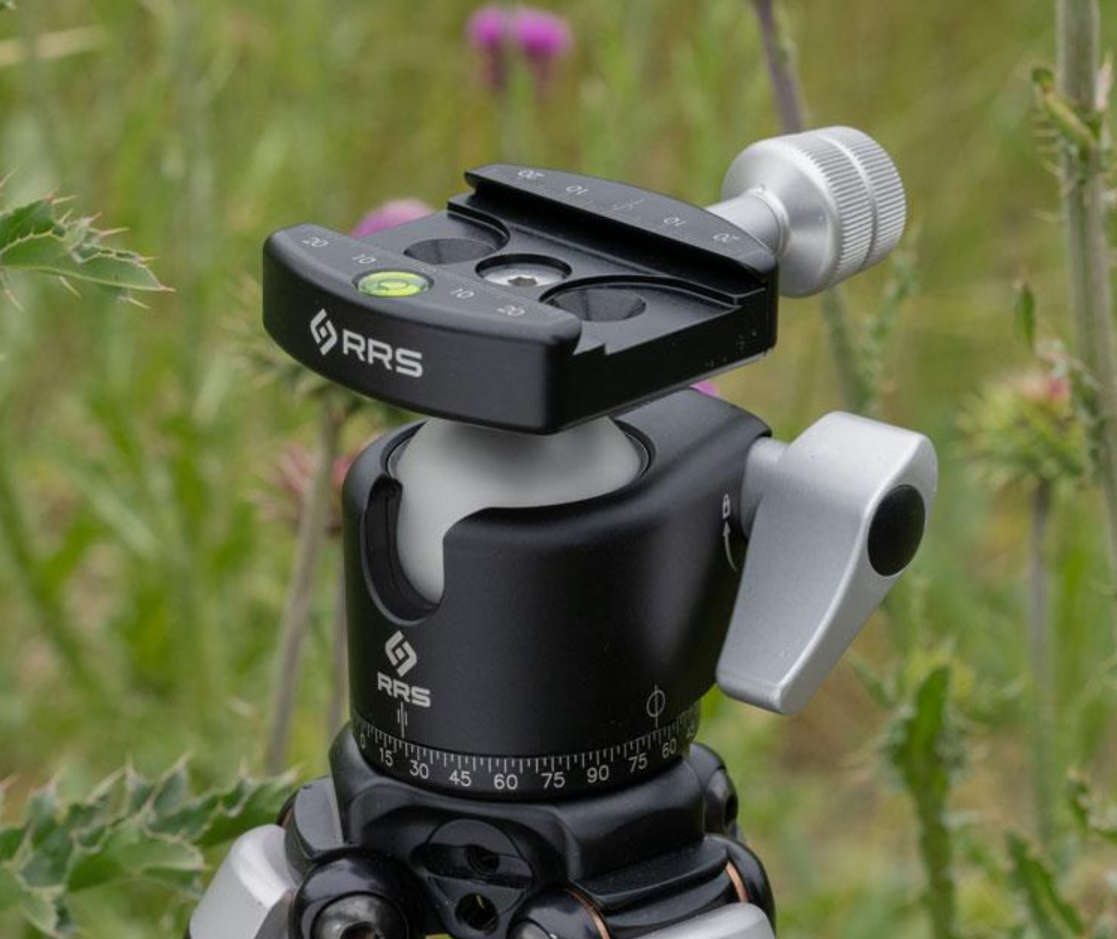

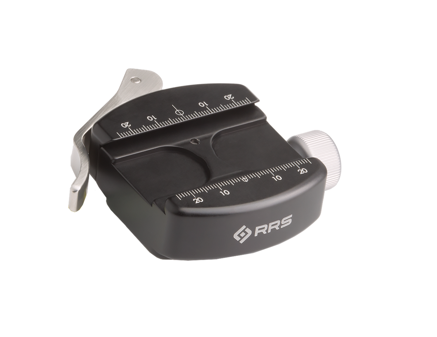

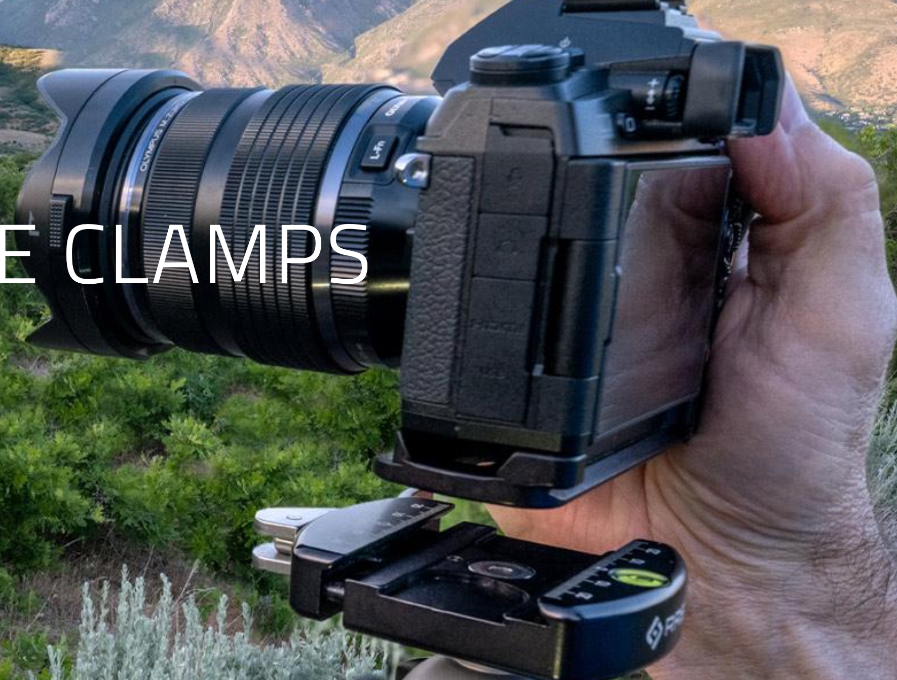

    Merci Bertrand,
    Quelle est la longueur de la partie mobile qui vient serrer la plaque ? Est ce cependant la semelle reste tenue (queue d'aronde) des deux côtés ?
    Sur la rotule vidéo à fixation "Arca Swiss" que j'ai récemment achetée elle fait 35mm.
    J'ai également une rotule photo "arca swiss" annonçant une charge possible de .... 25kg et la partie serrante fait aussi 35mm.
    La quick release plate Kessler que je mentionnais il y a peu, elle "tient la semelle sur une longueur de 70mm. Beaucoup plus rassurant.
    En fait, dans ces "quick release plates" à chargement par le haut, tellement pratiques, ce que je crains le plus lorsqu'elles sont à boutton vissant, c'est l'oubli du serrage ou un serrage insuffisant. Là c'est la chute assurée de la cam. Avec les systèmes à levier c'est plus sûr car on voit au premier coup d'oeil
    si le levier est en bonne position ou pas.
