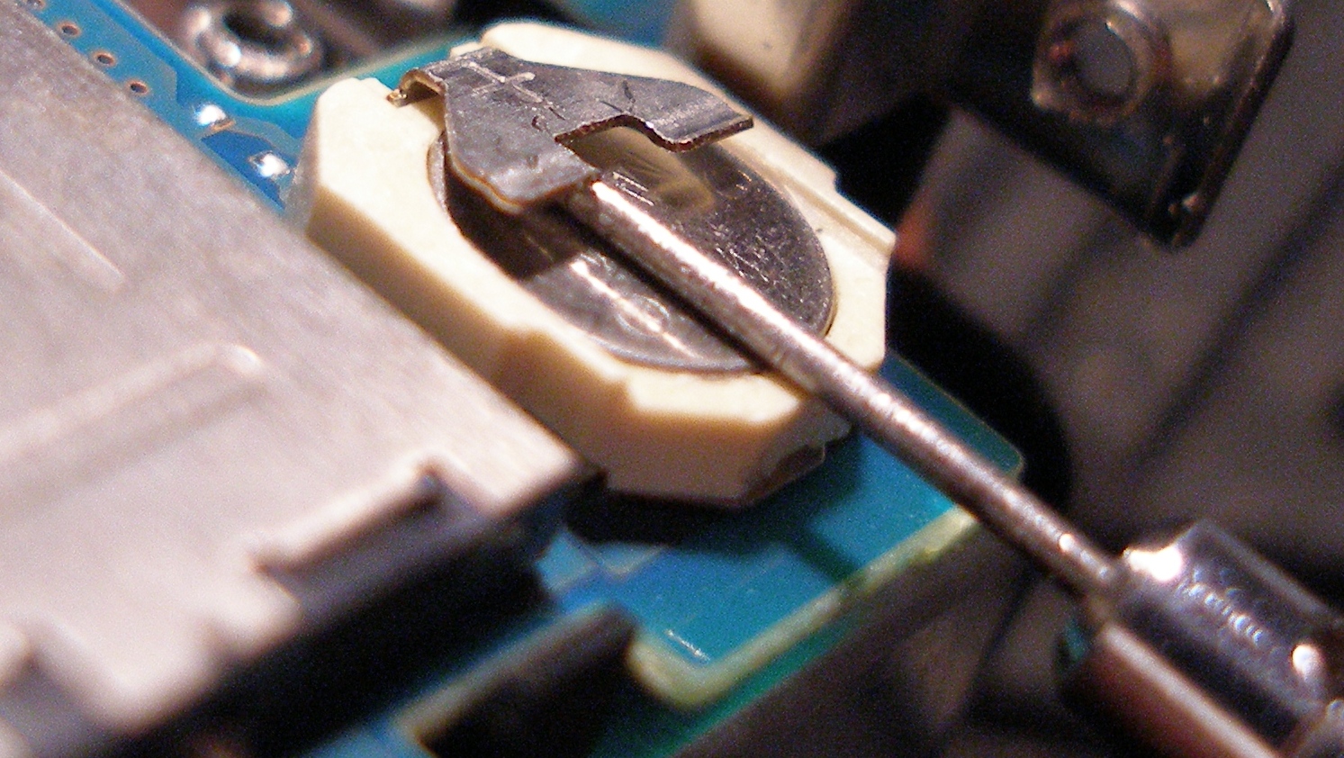

    Attention, ce n'est pas du tout une batterie d'un type très courant (du genre CR 2025).
    Une CR 2025 est une pile au lithium. Ce n'est pas un élément rechargeable.
    La batterie dans le caméscope est une batterie Lithium rechargeable de type ML621.
    A son courant nominal de charge (15µA), cette batterie est chargée en environ 30 heures.
    Correction: je viens de trouver une information contradictoire qui mentionne un courant de charge de 600µA.
    Le retrait de la batterie déforme une barre de contact faisant partie du support. C'est pourquoi le manuel de maintenance demande le changement du support. Il est toutefois possible, si l'on prend soins de déformer la tige de contact le moins possible lors du retrait de la batterie, de la "reformer" délicatement, et de réutiliser le support. Dans ce cas, aucune soudure à faire.
    La photo montre une batterie identique en cours de retrait sur un autre type de caméscope.
    L'échelle de la photo est trompeuse. La batterie fait 6,8mm de diamètre.

    #6 mafach, 26 Mai 2016
