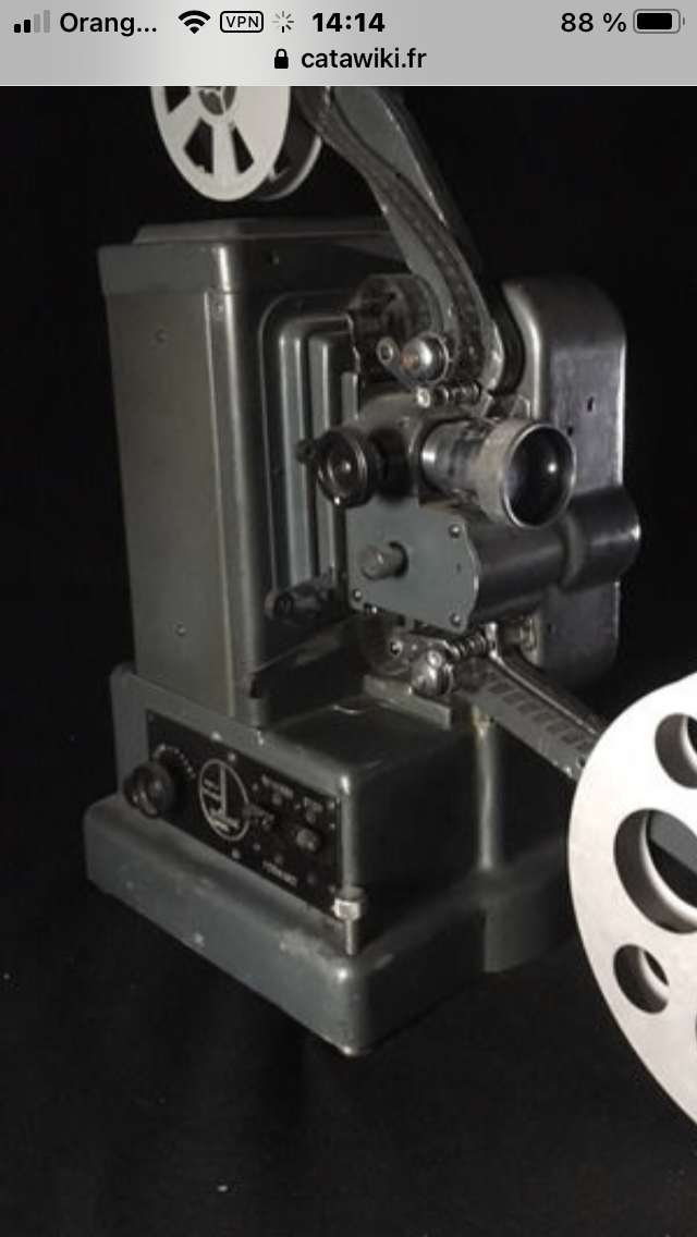

    je voulais répondre à joelpierre dans bruit projecteur
    961A6FF0-5BBA-4716-955E-E0844AD61157.png 473D6ED4-697A-48ED-855D-314CBD733215.png bolex g3
  7. saint kro
    18,350
    24,197
    +744 / 4,324 / -92
    Tu parles de 9.5 et sur les photos, c'est du 16.

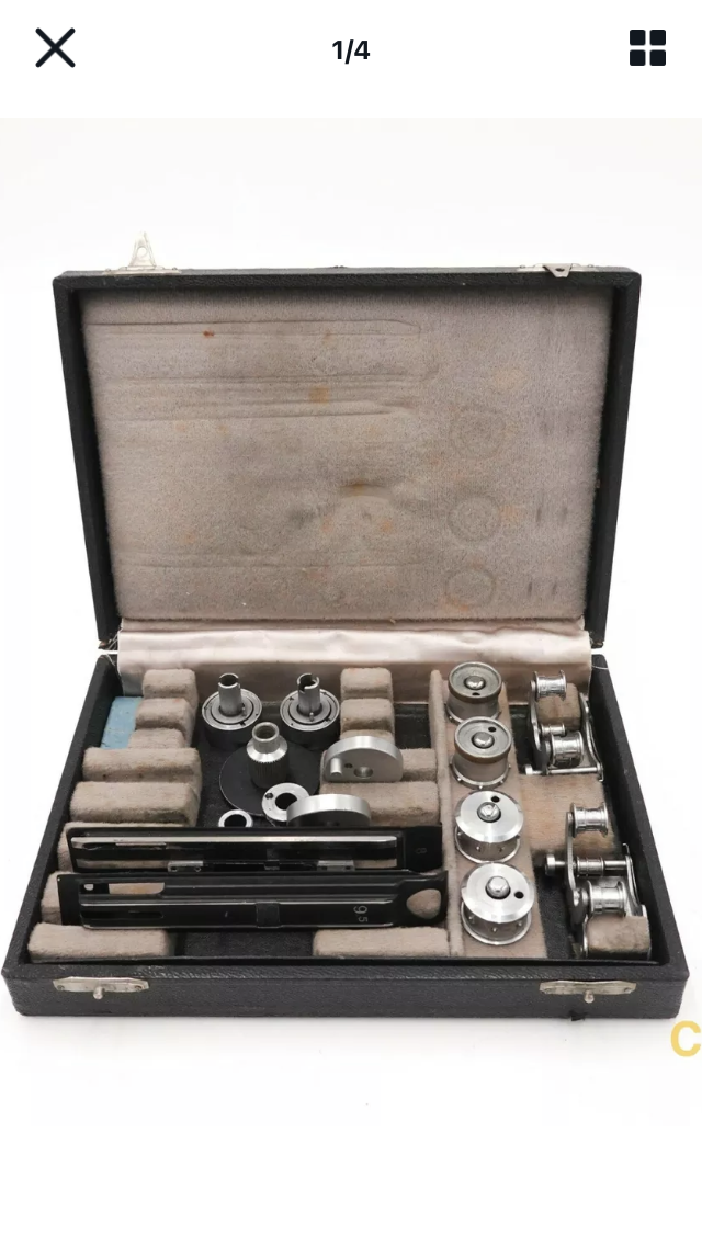

  8. zoloft04
    20
    945E695A-44CB-4342-A750-CA8D66C50434.png photo coffret pour g3
    ma question est de savoir si je peux éventuellement utiliser le kit 9.5 sur un g916 d’où ils sont absents
    cordialement
  9. saint kro
    18,350
    24,197
    +744 / 4,324 / -92
    Sauf modification, les débiteurs 16 et 9.5 du G3 peuvent se monter sur le G916.

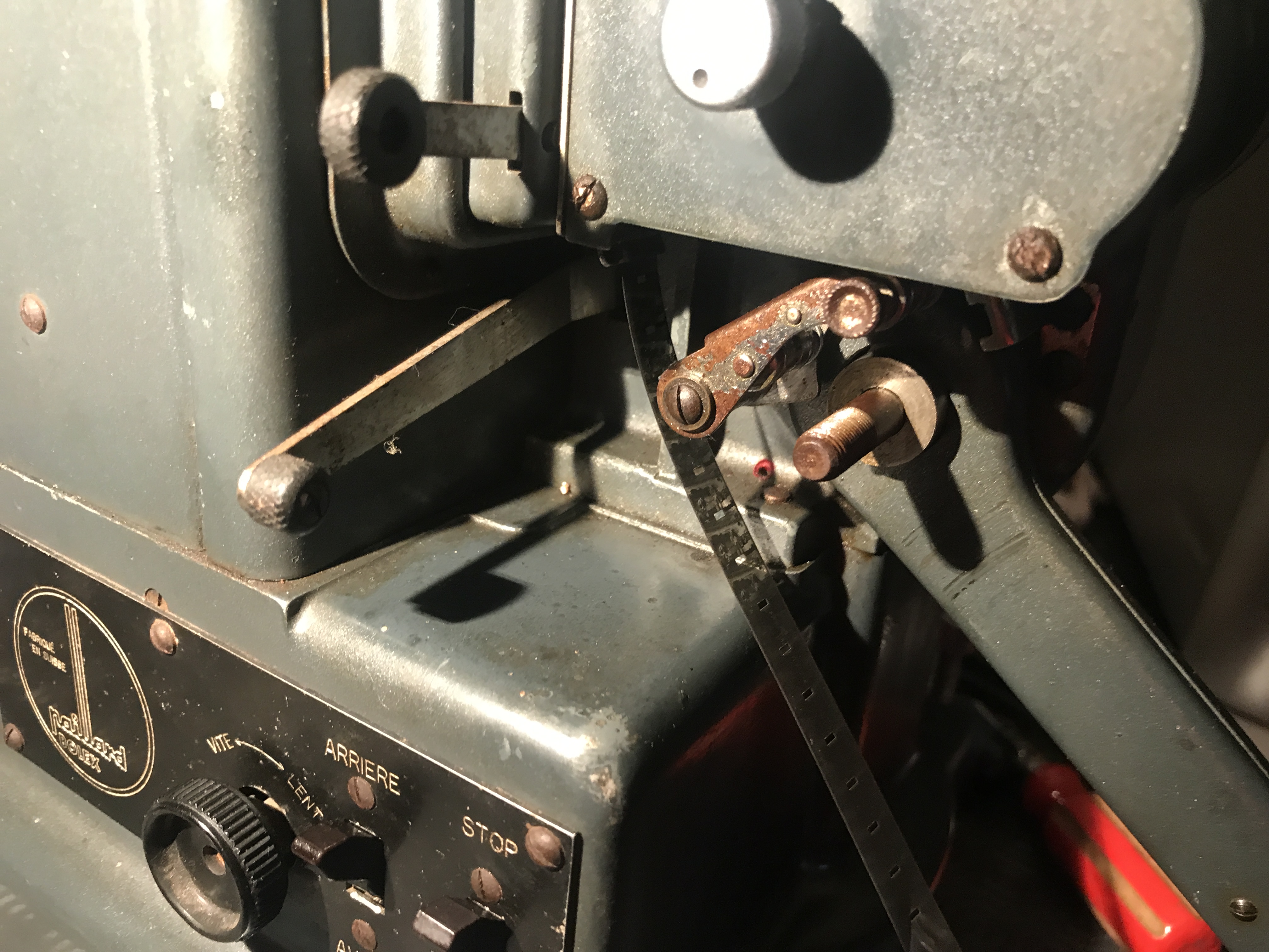

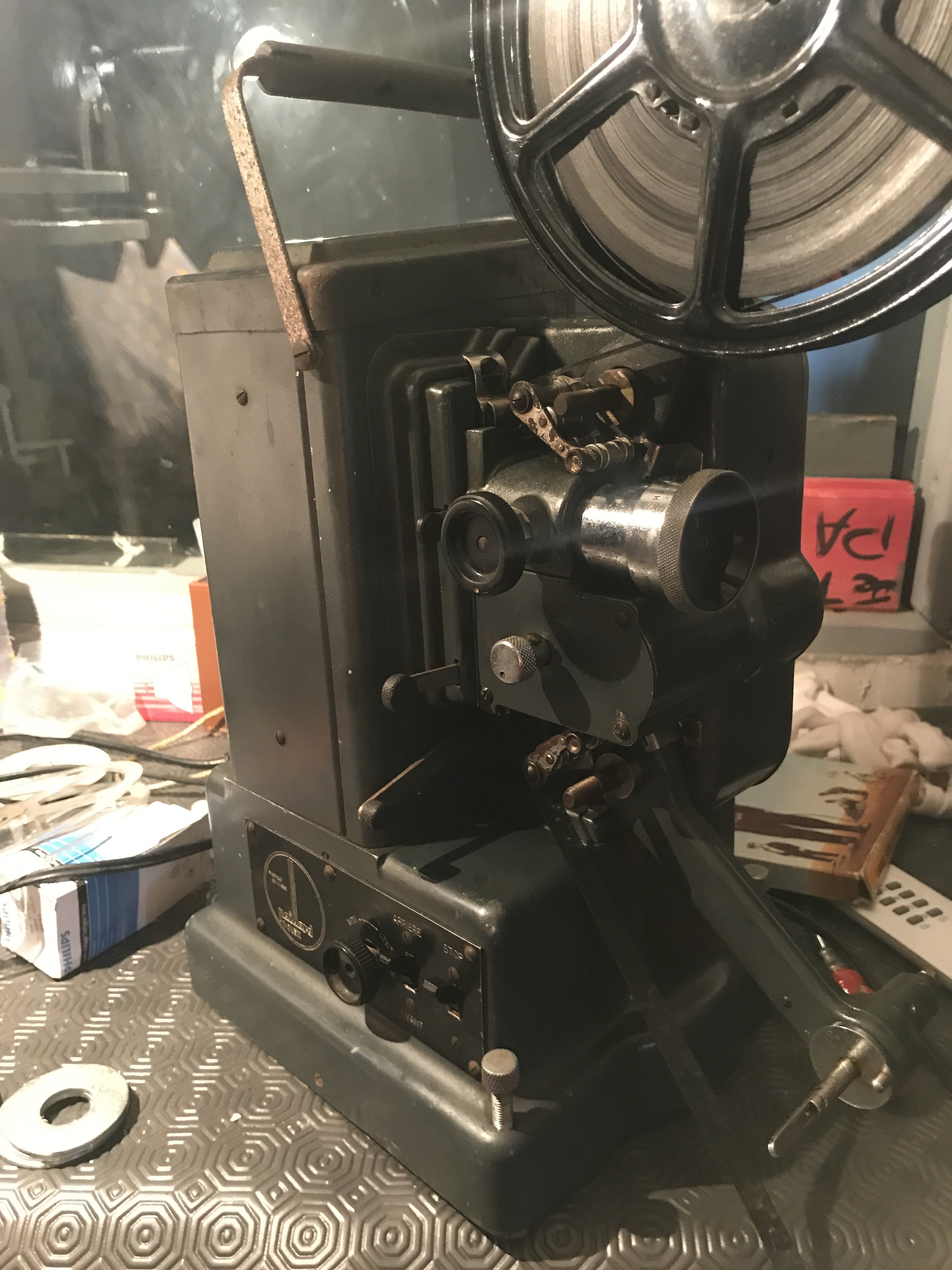

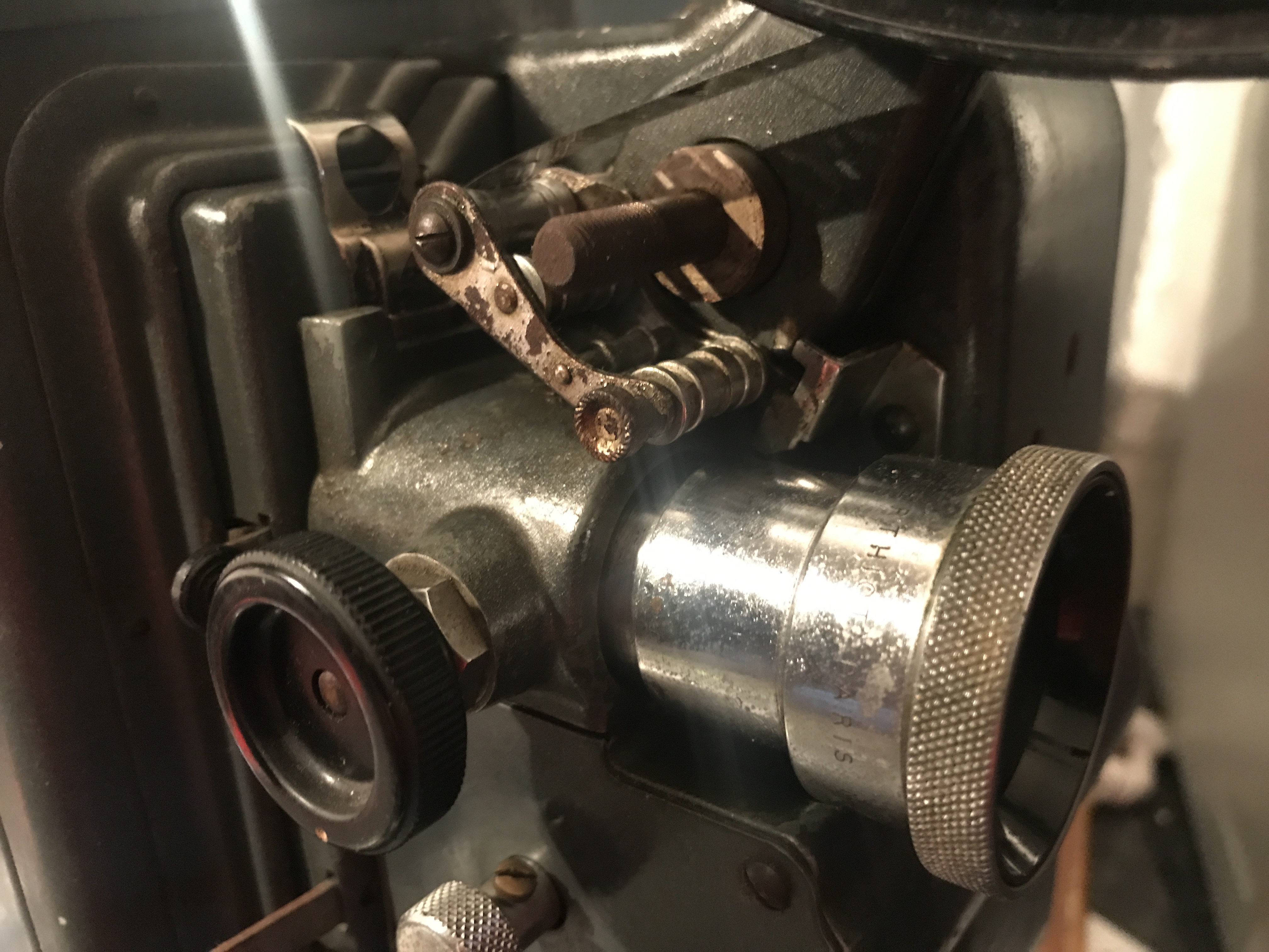

  12. zoloft04
    20

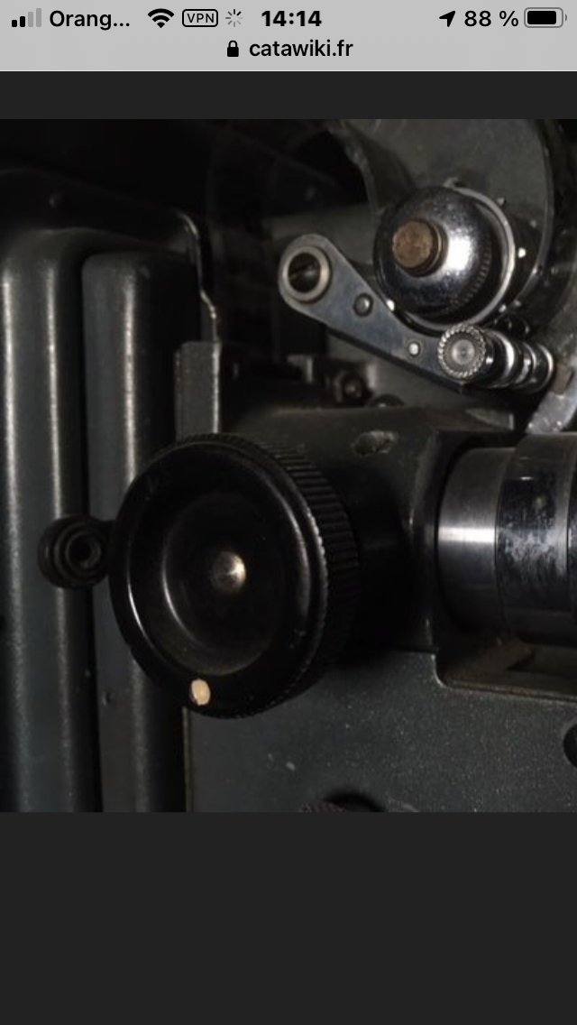

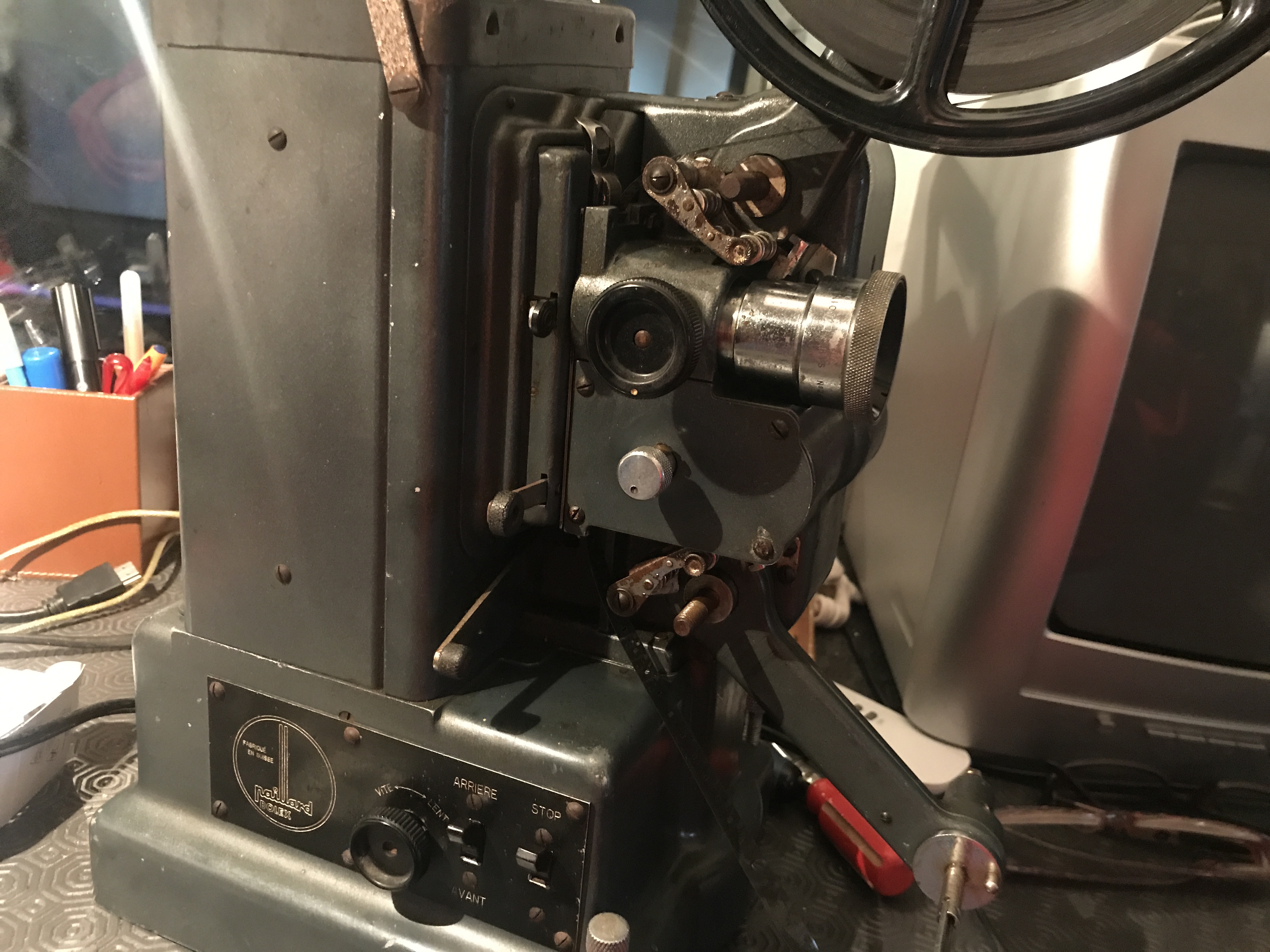

    7ED44C2B-6BB5-4C85-A5A8-AA2B730F12B5.jpeg 13FB9F5B-35E5-4D14-82BD-B9246D962EA8.jpeg CF981436-E718-486D-93AF-D2AB1834AE68.jpeg 0DEBFB59-3966-47F1-8A75-9B708BB32E4A.jpeg ci joint les photos de mon g916 qui malgré l’absence des deux débiteurs est bien un 9.5 la bobine et le fait que le film est bien entraîné par les griffes
    voilà mon désir est de pouvoir visionner la vingtaine de film de famille des années 30..40..50 et de les numériser par la suite
    merci pour votre aide bénévole
    jean mariev
  13. saint kro
    18,350
    24,197
    +744 / 4,324 / -92
    Merci pour les photos.
    Il y a pas mal de rouille sur les axes et les guides.
    Pour éviter d'abimer le film et la griffe, il n'est pas conseiller de tenter une projection sans débiteur.
    Donc, sans film, les axes des débiteurs haut et bas tournent-ils ?
    En essayant de les freiner à la main, ça résiste ou pas ?
    Vérifier si le couloir et le presseur ne sont pas rouillés et si le guide latéral du couloir est bien mobile

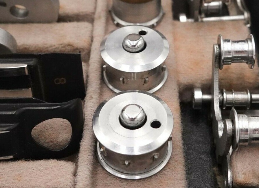

  14. zoloft04
    20
    je dirai oui à toutes vos questions
    il semble en meilleur état que son aspect ne le laisse penser
    il faudrai que je trouve les deux débiteurs
    le coffret proposé sur ebay les contient il?
  15. saint kro
    18,350
    24,197
    +744 / 4,324 / -92
    Oui, le coffret les contient, ce sont ceux de devant
