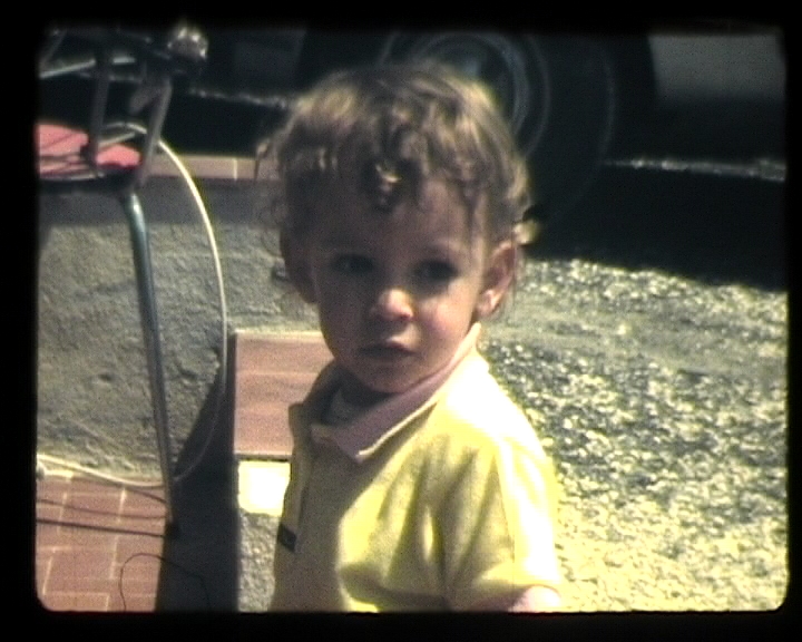

    voici les résultats. tout en capture image par image.
    transfert en filmant sur l'écran balance des blancs sur halogène et couleurs un peu corrigées dans studio. (c'est la teinte qui se corige le mieux aprés dans studio)
    transfert objectif dans objectif à travers un objectif 88mm sans miroir (ou lentille 3 dioptrie à mon avis) et balance des blancs manuel sur camescope. et exposition en manuel repris à chaque scenes.
    celui ci dessus retourné par soft.
    au niveau netteté je dirais que le transfert par projection sur un ecran est au moins égal ,si non peut être mieux.
    le seul gain de la methode de transfert avec lentille, c'est l'homogénéité de la lumière sur toute la surface de l'image. l'image est trés lumineuse. j'aurais du peut être sous exposer -2. (je me suis fait piégé par le réglage de mon ecran. et CaptureFlux affiche chez moi, une image plus sombre que celle qui est capturé)
    les couleurs sont fidèles dans le transfert par lentille. mais je préfère les couleurs chaude du 1er clip. bizarre bizarre....

    je mets deux images qui m'ont servi à créer le AVI-DV.
    je n'ai pas touché aux couleurs. afin de vous montrer les details de chaque methode. ne pas regarder les couleurs.
    transfert par ecran et balance des blanc sur halogène.
    transfert par lentille. balance des blanc manuel.
    on voit surtout le gain sur la luminosité des bords.

    les deux images ne sont pas les mêmes. mais à les voir tu as celle du bas qui est excellente. ce résultat n'est pas à ma porté. ma caméra était une grosse daube. et moi un mauvais caméraman.
    cinématographe
    si je visionnes mes films image par image , j'ai des images plus nettetes ou plus floues que d'autre. ça dépend du mouvement de la camera. l'image est trés loint d'être stable.
    et il me serait facile de mettre par erreur une floue du transfert par lentille et en mettre une plus nette du transfert par projection. c'est pour ça que je compare la même image. et je ne le fait pas pour imposer ma methode. j'essais d'expliquer les diverses methode que je teste. et si tu as lu depuis les 1ere pages du forum sur le transfert super8 -> DV, tu auras vu que j'ai aussi testé le transfert à 16.66 i/s. et j'ai du trouver des methodes pour suprimer le scintillment sur TV. je les ai aussi expliquées .

    341
    C 'est exact que les deux images que j 'ai fournies ne sont strictement pas les mêmes.
    Elles sont issues de la fonction saisir image de studio9 que j 'ai appliquée successivement
    aux deux copies DV que j 'ai fait de cette même scène , une avec miroir+lentille l 'autre
    avec projection.
    Il n 'est ainsi pas aisé de tomber sur strictement la même image, mais j 'ai bien pris soin
    de ne pas fournir d 'image avec phénomène de dédoublement.
    Je sais par contre qu 'il est plus difficile de contrôler le règlage de netteté du projecteur
    dans la méthode avec miroir+lentille qu 'avec l 'autre. On ne dispose en effet que
    du moniteur de contrôle et non plus de l 'image projetée , alors peut être ceci pourrait-il expliquer que tu ne retrouves pas un net gain de netteté entre les deux méthodes ?
