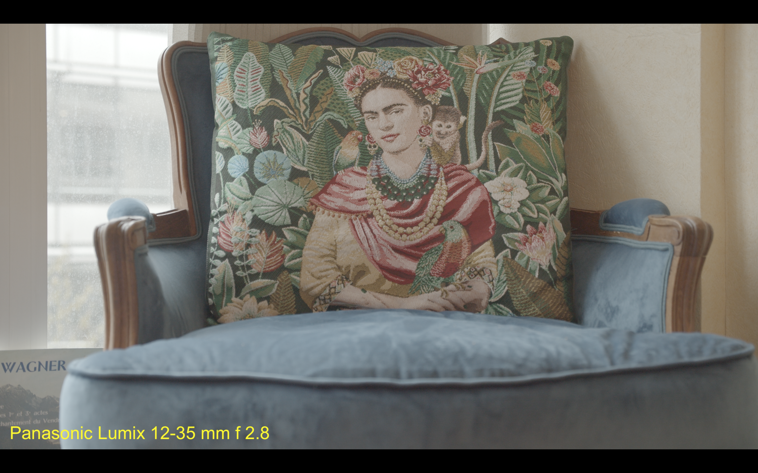

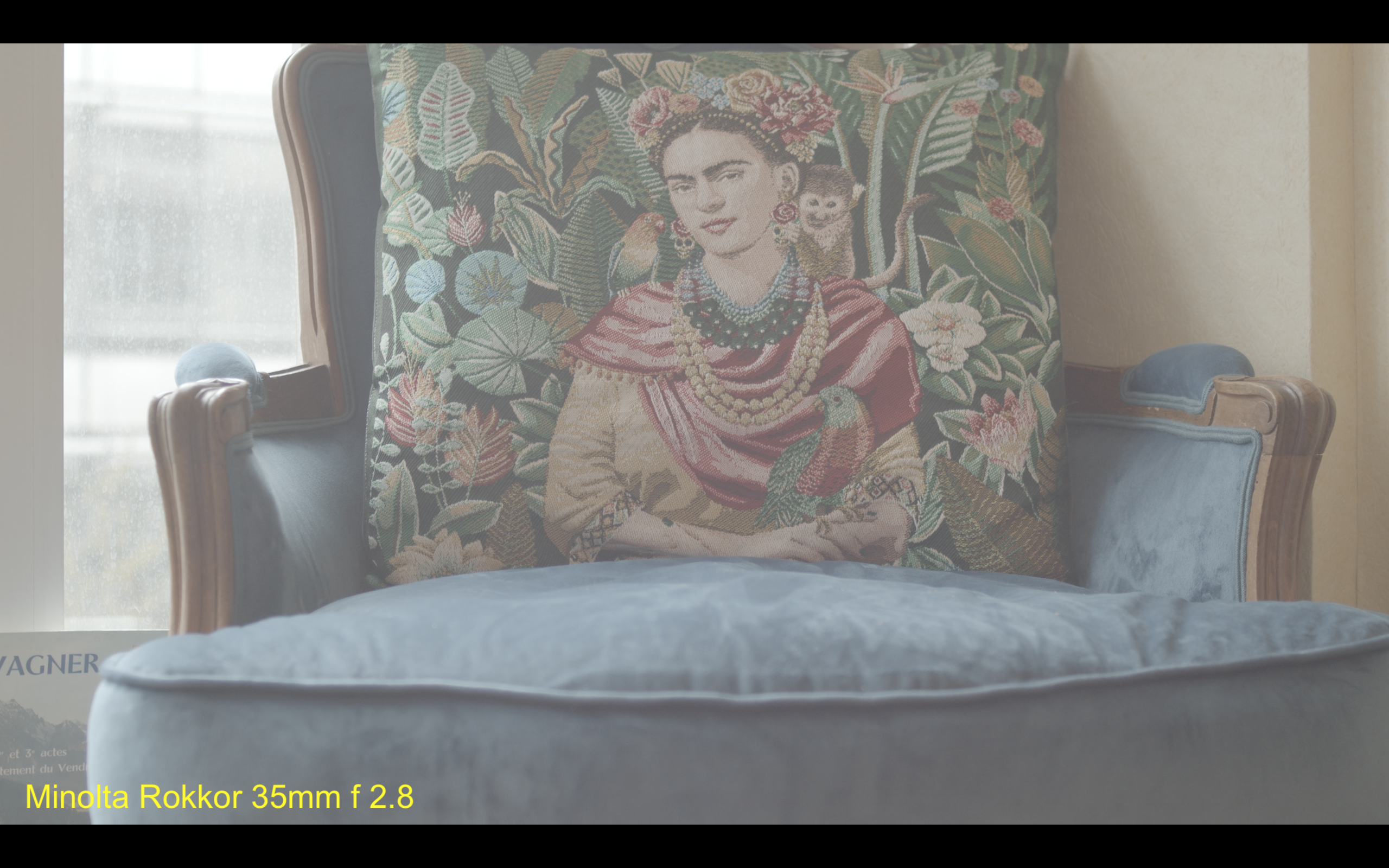

    J'ai fait un petit test pour comparer mes deux objectifs, le zoom Lumix 12-35 et le Minolta Rokkor 35 mm.
    J'ai réglé le zoom sur 35mm (donc équivalent 70 en plein format) et le Minolta a été adapté avec une bague classique, ce qui donne aussi du 70 mm
    Capture d’écran 2022-04-01 à 15.22.38.png Capture d’écran 2022-04-01 à 15.22.47.png
    Je remarque déjà que l'image du Minolta est un peu plus "zoomée" que celle du Lumix alors que les deux objectifs étaient censés avoir la même valeur focale
    Les deux images ont été enregistrées dans le même profil Log et pourtant les couleurs sortent beaucoup plus "désaturées" avec le Minolta... c'est dû aux spécificités de l'objectif... ?

    Oui mais l'entrée de jour à gauche de l'image fait chuter le contraste ce qui n'est pas favorable au Rokkor vraisemblablement moins bien traité anti-reflets vu son âge et faut voir aussi sa propreté interne...
    Faut voir aussi la mise au point et le diaphragme (2,8 dans les deux cas ?) par exemple le bras gauche du fauteuil est moins net avec le zoom.
    Si la trame sur Frida Kahlo est acceptable dans les deux cas, le faible contraste du Rokkor n'aide pas sur le dessous du collier.
    D'autre part il ne faut pas sur le zoom se fier à la graduation approximative de la bague des focales mais pour un comparatif se référer à un cadrage strictement identique une fois la mise au point faite.
