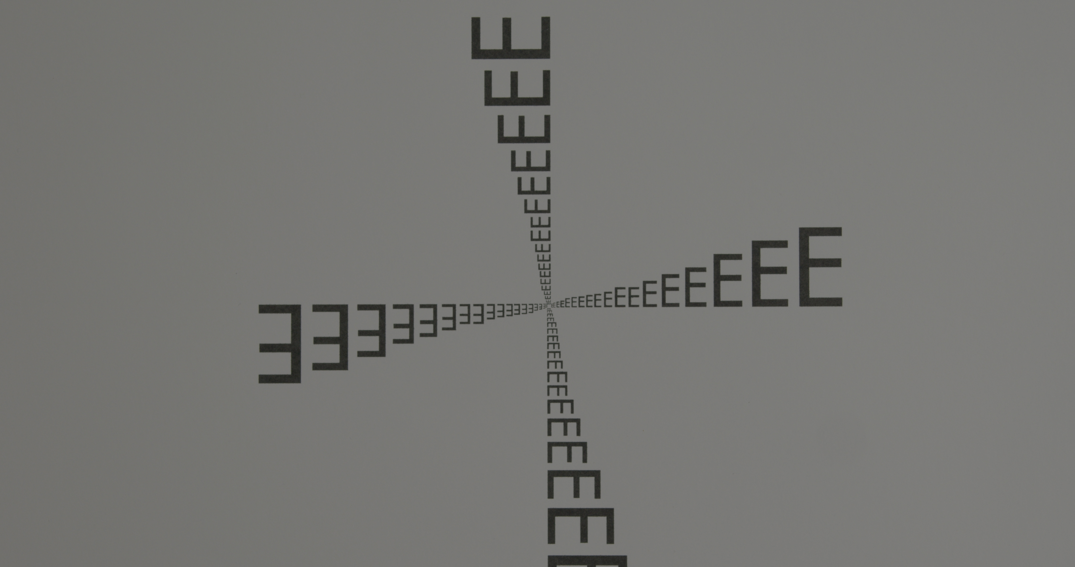

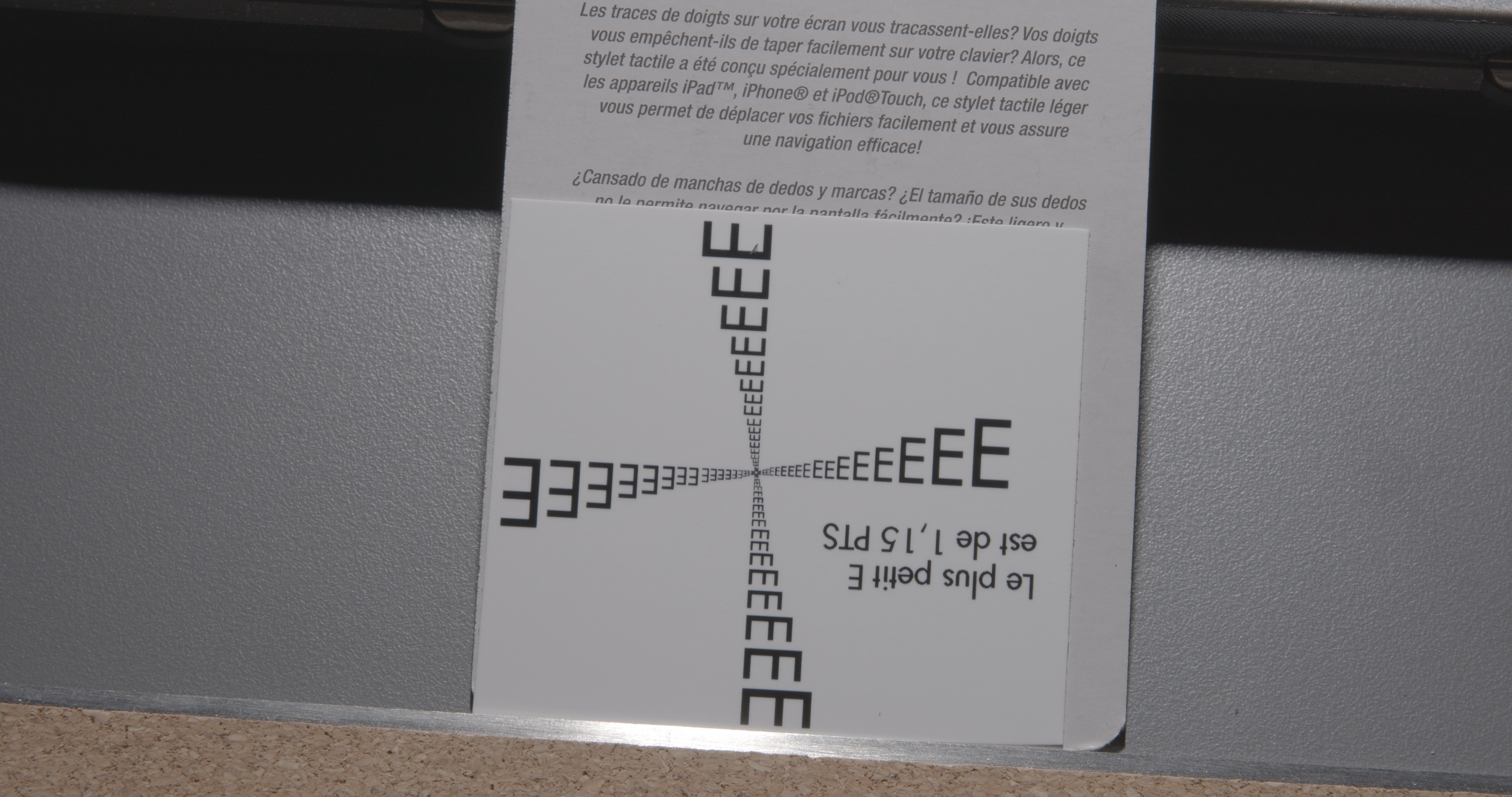

    Caméra Blackmagic 6K, version 6,9 de l’OS, lentille Sigma 24/70 mm en situation de gros plans au maximum de la capacité, sans l’utilisation de tubes d’extensions. Clip Prorez, HQ, film, 4K, 400 ISO, 30 ips, 1/60, F/11
    Éclairages Spot LED Godox S30. Tout le bazar monté sur des trépieds lourds et tout verrouillés.
    Mon projet est de tourner des pâtisseries en gros plans sur un plateau rotatif.
    Après beaucoup d’essais, mes images manquaient toujours de précision, sans l’utilisation massive de filtres type netteté et encore.
    J’ai construit une cible de vérification avec Indesign, typo Futura, échelle de 1,2 point en montant.
    Imprimé sur de papier glacé Epson à la résolution maximale de 5,000 et quelque chose sur une R3000
    Monté au mur et copié avec le Godox placé à 45 degrés. Mis en parallèle avec des niveaux.
    L’image fixe extraite de Première pro sans traitement se nomme: Sur le mur.
    La cible placée sur le plateau n’est pas parfaitement parallèle avec la lentille. Focus fait sur le centre et une profondeur de champ de F/11.
    L’image fixe sortie de la prise de vue sur le plateau rotatif se nomme: Sur le plateau rotatif.
    Ou bien je fais une erreur monstrueuse ou bien il y a quelque chose de qui s'est détaché dans la lentilles.
    J'ai même changer de type de sources lumineuse au cas ou les Hertz de l'un serait en conflit avec l'autre.
    Qui a une idée?
    Merci Kidkodak

    ?. PdC et f11....comprends pas? si c'est bien l'iris à f:11, c'est beaucoup trop fermé ...(diffraction)
    réduire la lumière et ouvrir l'iris

    Pas trop compris la comparaison de 2 images pas prises de la même distance pas à la même échelle
    Bertrand les 2 sont à F:11

    Bonjour, merci pour vos réponses.
    J'émerge de beaucoup trop de mandats différents.
    J'ai fait une série d'erreurs classique, quand il y a trop de fers à être chauffé en même temps.
    Mon exposition vraiment pas bonne, ce qui a entrainé une perte de netteté.
    La profondeur de champ ou une difficulté du capteur à bien séparer les points ou les lignes n'avait rien à voir.
    Les deux images postées étaient pour illustrer qu'avec un diaf. de F/11 le changement de focale avait pas la même répercussion.
    La lentille n'avait pas de problème particulier de déplacement d'une composante.

    chez Canon les optiques sont bonnes jusqu'à f8... après, effectivement, ça diffracte d'autant plus que l'optique est lumineuse. et parlant d'un 24/70, ça doit être le cas.
