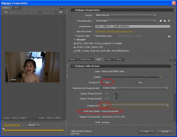

    L'encodeur d'After Effects, par contre, si, mais en NTSC (preset 1080p 24)

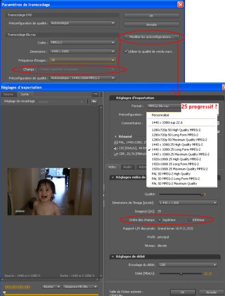

    Sous Encore CS4 => Blu-ray mpeg2 PAL => pas de progressif ooo.
    Sous Media Encoder CS4 => Blu-ray mpeg2 PAL => NTSC 24 progressif :perplexe:.

    Si tu as fait l'essai, tu as du te rendre compte que l'encodage en 1080P "Ntsc" 23,976 ne pose pas de problème et peut-être lu sur les platines blu-ray de salon.
    C'est dans cette norme que j'ai du réalisé un blu-ray Full HD avec CS3, mais il est vrai que la version CS4 est une vraie calamité (pour rester poli), si ce n'est via ses bugs ou le manque de communications sur les changement de norme (le 16/9 pal en 1050pix par ex...).
    Et si je crois bien me souvenir, le 1080P full HD ne peut être mis au format blu-ray qu'en 24P, norme cinéma (soit la cadence 23.976, on va pas chipoter...)

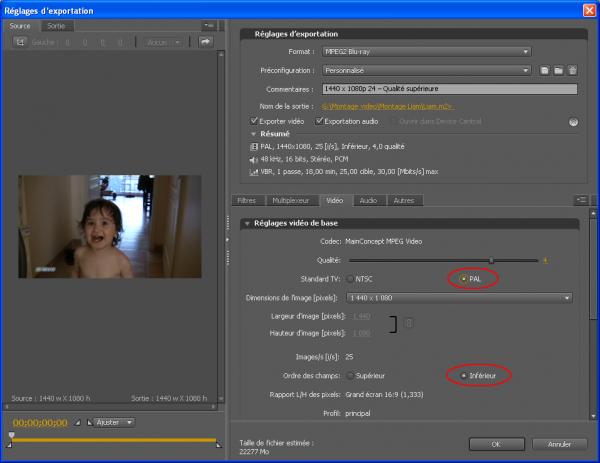

    ah oui mais je prefere rester en PAL quand meme...:good:
    jabali a écrit:
    "Dans les spécifications Blu-Ray video, quelque soit la résolution ou le format d'encodage (mpeg2,mpeg4-avc), le 25p n'existe pas. Existe seulement le 25 i (appelé aussi 50i -50 trames entrelacées par seconde ).
    En ce qui te concerne, ce n'est pas un problème car il s'agit seulement du mode d'encodage, de quelle stratégie d'analyse le moteur d'encodage va utiliser pour effectuer la compression.
    Ta video est progressive et restera progressive mais sera encodée comme si il s'agissait d'une video entrelacée.
    C'est exactement la même chose avec le "vieux" format DVD-video.
    Encodage en mode entrelacé 25i top frame first même si le contenu est progressif.
    soit 99.9% des films diffusées sur DVD commerciaux."
    Et j'avoue que je pensais un peu pareille.
    Je vais exporter en entrelacer,
    et je vais vérifier sur mon LCD qu'il n'y ait pas l'effet peigne.
    Si il n'y ait pas c'est que c'est bien resté en progressif.
