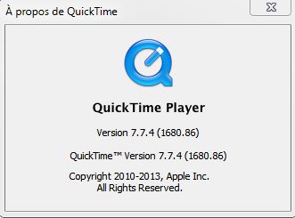

  5. michounet93
    16
    comment voir s'il est à jour?
    j'ai vérifier en étirant la time line si il y avait des noirs, il n'y en a pas et fais une défragmentation du disque
    merci
  6. ogt
    "comment voir s'il est à jour?"
    Comme la plupart des programmes :
    lancer une application, par exemple QuickTime Player
    Puis cliquer sur le menu Aide
    puis A propos, et on obtient la version de l'application.
    Ensuite on va voir chez Apple quelle est la dernière version
    Apple - Assistance - Apps Mac - QuickTime
    tout en bas de la page : Quicktime pour Windows 7.7.4
  7. michounet93
    16
    mise à jour quick time
    ok merci, j'ai bien ma version à jour, mais toujours pas de solution au problème du blocage au cours de la réalisation à 74% avec mon pd 11
    merci;-)
