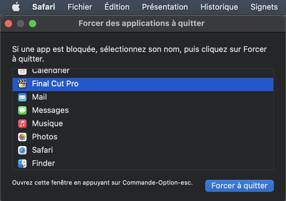

    Une idée, je ne sais pas car ton cas n'est pas courant, mais on devrait trouver des solutions…
    Pour fermer en cas de blocage d'une application, j'espère que tu connais la solution : alt-cmd-esc
    Clique sur le bouton 'Forcer à Quitter.
    Mais dans ton cas, en face de l'appli, il doit être indiqué en rouge : 'Final Cut Pro ne répond plus'.

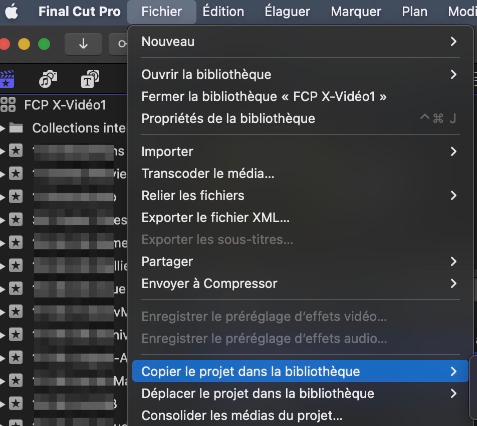

    C'est effectivement LA bonne résolution : disposer d'une bibliothèque de travail sur un disque rapide et archiver le projet avec tous ses clips originaux une fois le montage terminé.
    En utilisant cette commande du menu fichier :
    Tous les éléments liés au projet sont alors automatiquement copiés (ou déplacés selon ton choix) dans une bibliothèque d'archivage localisée sur un DDE et dans laquelle il pourra être à nouveau ouvert exactement dans les mêmes conditions que dans la bibliothèque de travail.

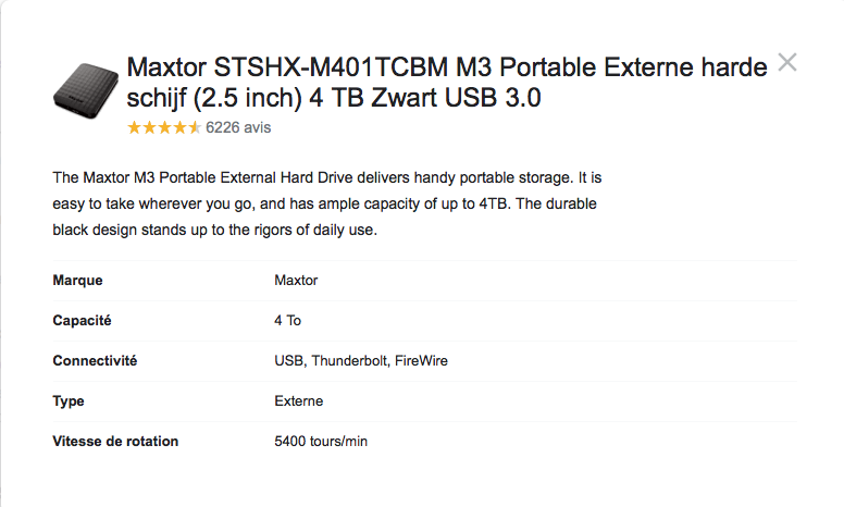

  12. papives
    50
    +2 / 1 / -0

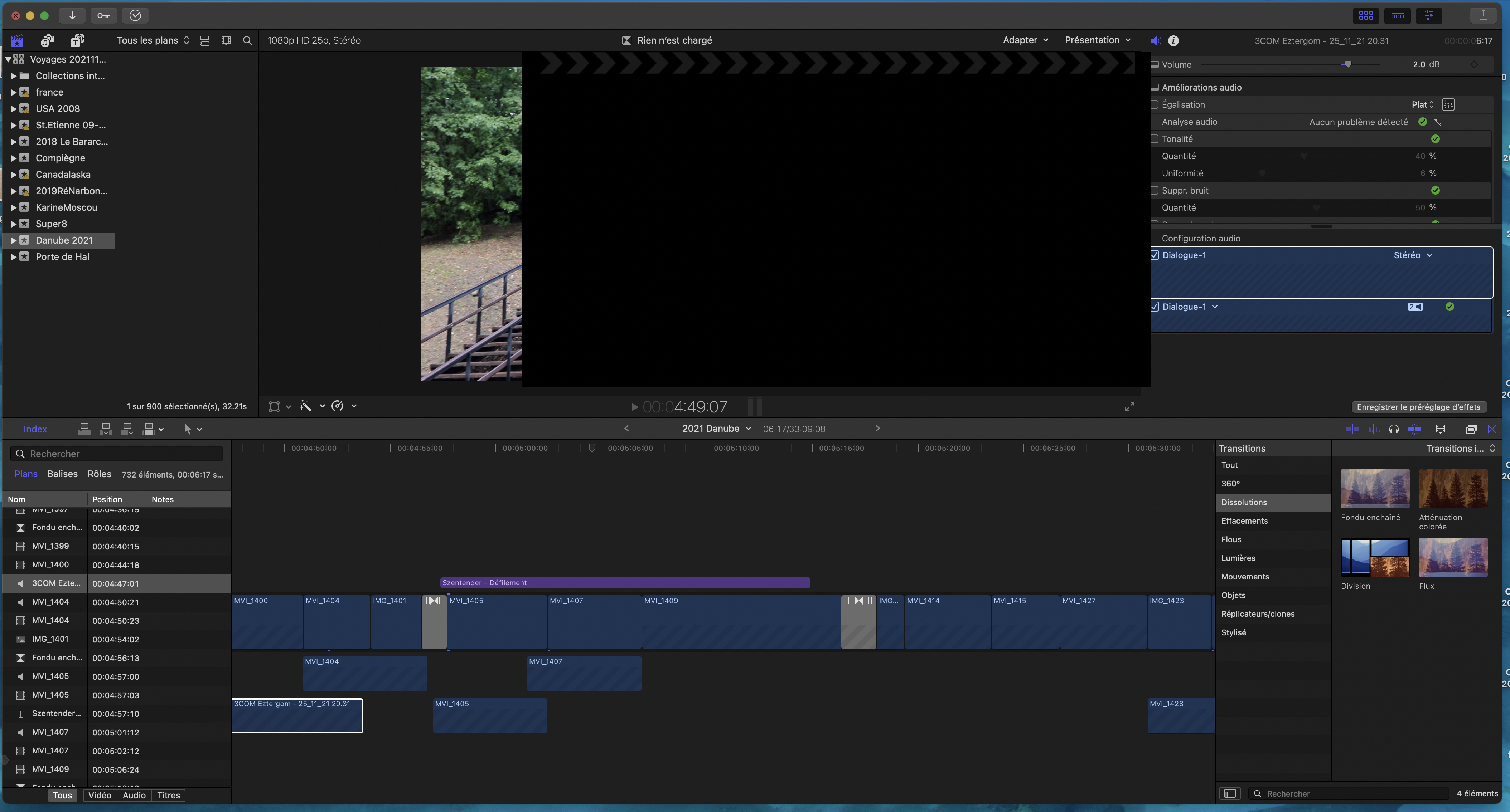

    Merci, c'est en se cassant la figure qu'on apprend le mieux mais aussi avec l'appuie de gens comme toi. le DDE que j'utilisais est, je pense suffisament fort mais il est possible que certains fichiers l'avait un peu déstabilisé car maintenant que je l'ai reformatté je n'ai plus de soucis. Je te poste les informations à son sujet .
    Je continuerai quand-même à travailler avec les fichiers importés dans la bibliothèque sur le Ddi

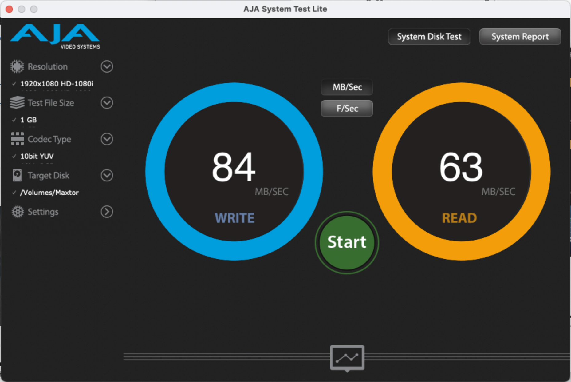

    C'est certainement un excellent DDE, mais à plateaux et avec une faible vitesse de rotation. Très bon pour de l'archivage, mais pas pour du montage.
    Si on veut avancer dans ton cas, pourrais-tu télécharger tous deux à partir de Appstore, soit :
    ‎AJA System Test Lite on the Mac App Store (depuis AppStore),
    soit :
    ‎Blackmagic Disk Speed Test dans le Mac App Store
    Puis nous communiquer une capture d'écran de la fenêtre de vérification de la vitesse de ton disque (cmd-maj-4) ?
    Si toutefois cette proposition t'intéresse car à partir du moment où la bibliothèque à partir de laquelle tu effectues tes montages est désormais localisée sur ton DDI, le problème ne se pose plus.

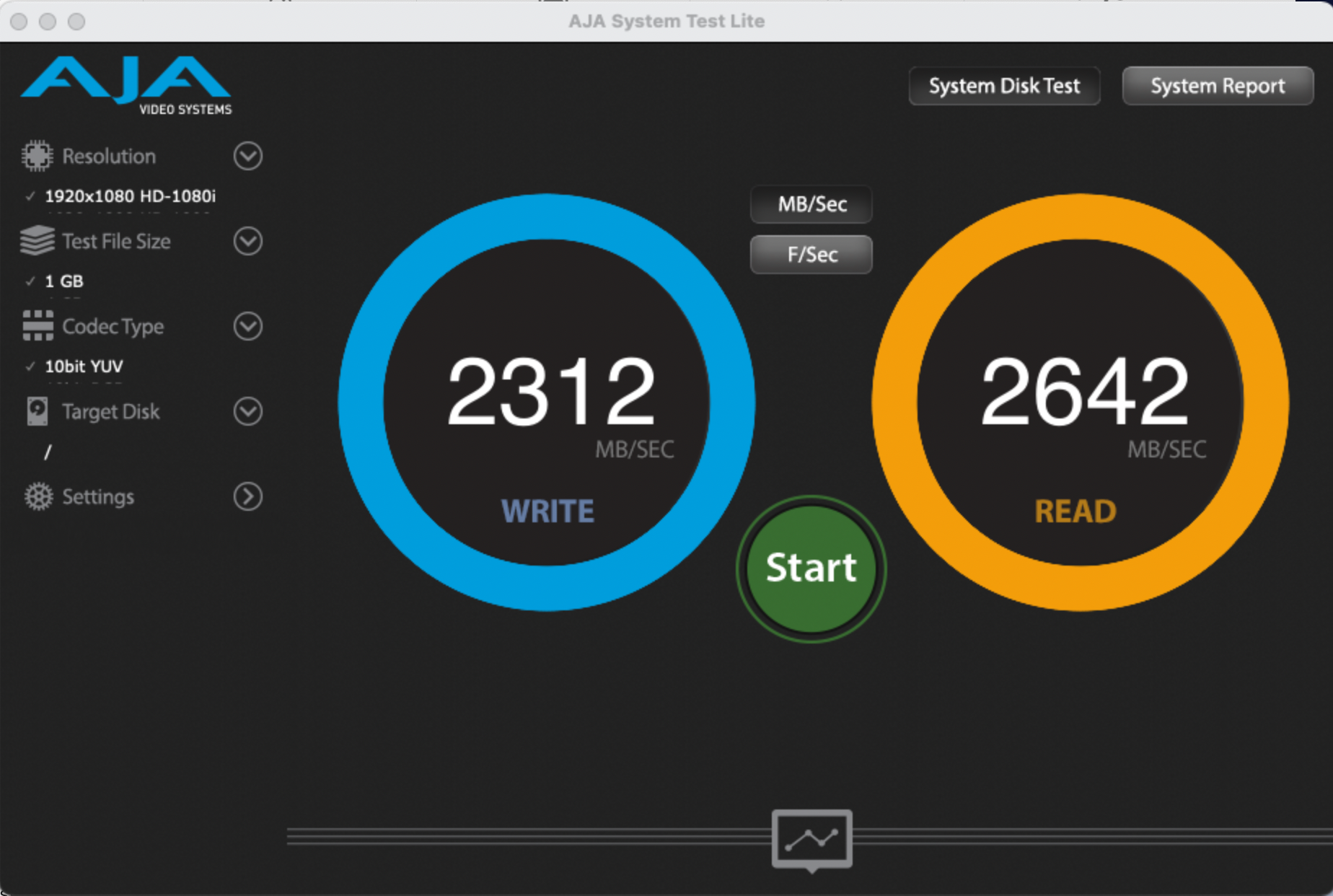

  14. papives
    50
    +2 / 1 / -0
    Je viens d'essayer l'AJA System Test Lit et voici les deux résultats, un avec (je crois le test du DDI et l'autre l'autre du DDE)
    Capture d’écran 2021-12-06 à 18.16.24.png Capture d’écran 2021-12-06 à 18.19.15.png
