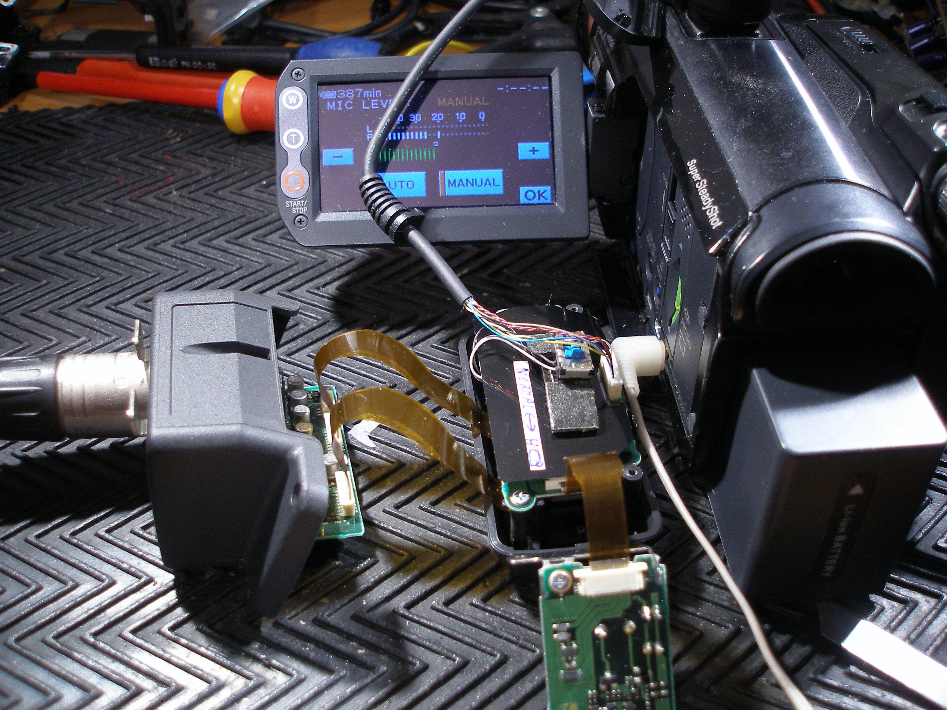

    En fait de code, c'est du hardware. Au moins jusqu'aux griffes AIS (Active Interface Shoe) qui équipaient les caméscopes HDV type HC9 et A1E. Probablement beaucoup d'autres références également, mais celles que je cite sont celle que je connais. Il y 2 contacts, ID1 et ID2, sur lesquels une résistance est connectée. En fonction de la valeur de ces résistances, le µprocesseur du caméscope reconnait le type d'accessoire branché.
    Pour adapter sur mon HC9 un bloc XLR d'un A1E acheté une poignée de figue lors d'un déplacement en Chine, j'ai du changer les résistances. J'ai mis les valeurs que l'on trouvait sur le micro propriétaire compatible HC9. Le bloc XLR du A1E s'est alors mis à fonctionner avec le HC9.
    Heureusement j'avais prévu un petit interrupteur inverseur à l'intérieur pour revenir à la configuration d'origine, car depuis, j'ai trouvé une épave de A1E que j'ai remis en état

    Peut être à regarder, le convertisseur AIS --> MIS de Sony:
    ADP-MAC
    En supposant que l'appareil photo soit équipé de l'interface MIS.
    Il n'est pas dit que l'interface fasse l'adaptation des "ID1" et "ID2" pour que le bloc XLR de l'A1E fonctionne sur l'appareil photo, mais à 30 euros, ça vaut peut être le coup de tenter?

    Exact, les résistances d'identification étant dans l'accessoire et non dans l'interface.
    Prochaine fois, je réfléchirai avant de poster ;-)
    Si l'accessoire peut se démonter, une fois les bonnes valeurs de résistances connues, ça peut être intéressant de couper les lignes ID1 /ID2, et de mettre les résistances dans l'interface. Pas besoin alors d'exploser le bloc XLR comme je l'ai fait.
