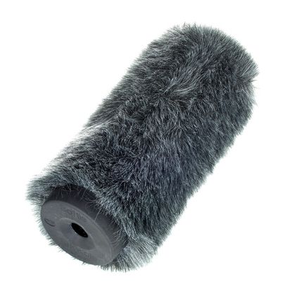

    :hello: sérieux ...Mon "blimp garni" Rycote fait :
    230 mm de long ; 105 mm de diamètre et des poils de 20 mm d'épaisseurs ( pour le ME 66)
    Le deuxième
    175 mm de long ; 105 mm de diamètre et des poils de 20 mm d'épaisseurs ( pour le ME 64)
    Le "peigne" (à dents rétractables) est fourni avec la moumoute(bonnette/chat mort) à enfiler directement sur le micro
    les poils sont bien plus longs ~6 cm, ils nécessitent d’être brossés à contre sens à l'emploi
    C'est la plus dangereuseo_O :sad: ...un bon coup de vent, les poils se rebiffent ..(normal ) sauf que si pas anticipé ...l'image (en haut à droite ) est pleine de poils au GA :help: *** (forcément vécu ! :D )
    Bertrand
    *** même punition avec les "blimps garnis" ..ils sont lourds donc à bien fixer horizontal pour ne pas qu'ils penchent !

    Le " Blimp" c'est une cage, muni d'un ou plusieurs textile anti vent ..et dans lequel on isole un micro . rien à voir avec un Softi / bonnette Dead cat et/ou mousse.... cela est bien précisé dans le 1er post de Romont avec 2 photos à l'appui
    Sauf que ce qu'il appelle simple Dead cat est en fait un Softi ( combinaison Mousse/Dead cat fixé sur une structure en caoutchouc ce qui permet une mise en place rapide )
    Une Softie c'est effectivement "lourd" et pas forcement si efficace que cela vu le prix et les contraintes que tu décris..; mais pratique.
    D'ailleurs blimp et bonnette (avec ou sans poil ) sont 2 outils très différents en terme d'utilisation donc le choix se fait en fonction du contexte ...
    En solo le blimp ce n'est pas le bon outil .... mais Romont pense peut être à un travail en équipe.

    1) Je sais ..c'est un abus de langage que j'utilise pour mes "softi" vs mes bonnettes "Dead cat"
    éternels regrets :jap: & :jap:
    2) J'avais bien vu et compris ;) d’ailleurs son image est bien explicite sur le fond en caoutchouc ou l'on introduit le micro en suspension par le goulot d'entré
    3) Euh c'est quand même bougrement efficace versus un Dead cat (j'utilise les deux pour les mêmes micros, c'est sans appels...
    Et surtout, surtout, c'est bougrement pratique...un vrai "blimp" sur une caméra je n’imagine même pas !
    (sauf que le mini 200** c'est bien le principe d'un "blimp" micro suspendu dans cage plus sa "moumoutte" )
    (**toujours pas eu l'occasion de le tester)
    En tout cas, cela a eu le mérite de remettre les pendules à l'heure..:D merci :good:.
