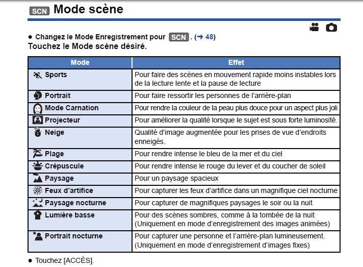

  7. ogt
    Pour rester en mode semi-auto : avez vous essayer le mode Scène : Neige ?

  11. jymets
    235
    @ogt merci faut que j'essaye le mode neige en SCN
