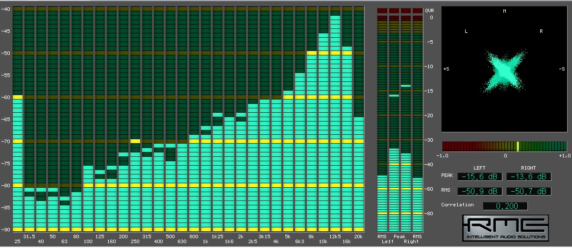

    Pratiquement plus de bruit à -36 qu'à 0 dB
    Il y a une composante à 25Hz qui stable dans le temps et une pointe à 12.5kHz
    Spectre à 0dB
    Spectre à -36dB
    J'attends de voir le même test sur une prise secteur commune

    Quand on regarde l'analyseur de saint kro, rien ne laisse présager qu'il y a un défaut sur le secteur comme une boucle de masse. Le 50 et le 100 Hz sont très discrets. Peut-être qu'avec le schéma on pourrait échafauder une hypothèse, mais vu que les fabricants ne les publient que pour des SAV et moyennant finance, ce n'est pas gagné.
