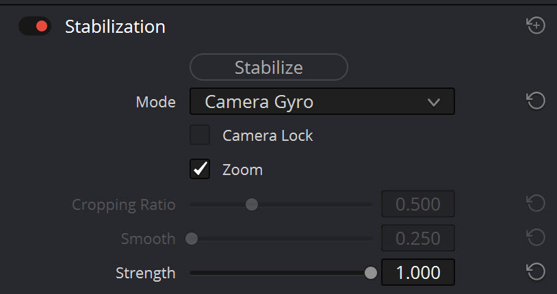

    Le gros plus du GYRO c'est :
    Blackmagic Forum • View topic - Camera Update 7.9 for Pocket Cameras
    Offline
    CaptainHook
    Blackmagic Design
    Re : Mise à jour 7.9 de l'appareil photo pour les appareils photo de poche
    PosteJeu 23 juin 2022 23h16
    L'obturateur roulant (rolling shutter) est pris en compte dans la stabilisation gyroscopique de Resolve, ce qui n'est pas et ne peut pas être est le flou de mouvement. Vous devrez donc probablement prendre des photos à des vitesses d'obturation plus rapides pour réduire le flou de mouvement si vous envisagez de vous stabiliser. J'ai trouvé pour mes préférences 45° à 24fps pour être "sûr" et 90° peut convenir selon le mouvement d'origine. La séquence montrée par Grant était de 45° à 50/24 ips. Je suggérerais également de surveiller et de cadrer à l'aide de guides de zone de sécurité, peut-être 10 % à 20 % en fonction du mouvement, etc.
    Dernière précaution : Couper la stabilisation de l'objectif s'il en est muni et en plus des contacts qui alimentent les données de l'objectif vers la caméra. (à ce stade, semble incompatible d'utiliser la stabilisation de l'objectif et le gyroscope de la caméra) qui peuvent être contradictoires). Du fait de réduire le shutter angle, le flou de mouvement doit être compensé en post prod.
    Sinon : les quelques tests que j'ai mené (on en trouve plein d'exemple sur le net...:D) semble très prometteurs. Par contre attention à augmenter la zone de sécurité au cadrage. L'image est plus "croppée" en GYRO qu'en perspective. Mais quelle stabilité...:bravo:
    Pour l'instant, je suis revenu à la 7.5.1 en attendant une version 'non BETA'. Ce qui ne devrait pas trop tarder.:hello:
    AJOUT : pas d'effet rétroactif : il faut être en 7.9 pour avoir le GYRO et en RAW. Tout ce qui a été filmé en version précédente : pas de flux GYRO. Ne pas oublier de prévoir une augmentation du débit de données lors de l'enregistrement, donc de bons câbles USB-C si enregistrement sur SSD ou une CFAST ad'hoc!:jap:
