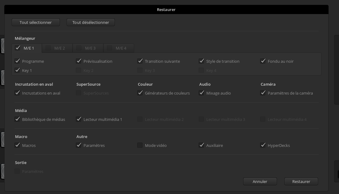

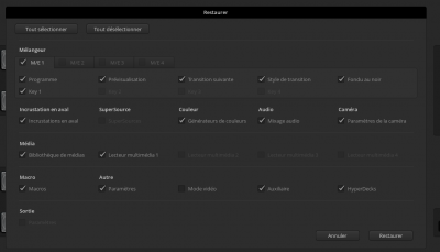

    Une fois enregistrer le panneau sous...il suffit de rouvrir le ATEM Software Control puis Fichier et restaurer et il suffit de choisir ce que l'on veut restaurer. (Y compris les images fixes).

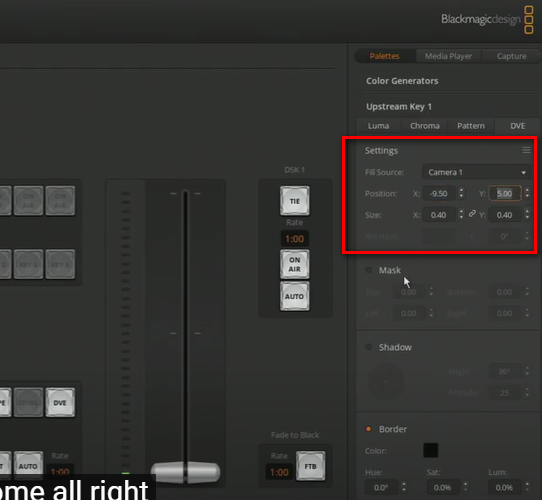

    j'ai pu faire d'autres tests, mais le souci est que l'on peut en effet choisir une source et régler le PIP mais il n'est pas possible de traiter 2 sources à la fois (c'est ce que je souhaite faire). Je pense être obligé de passer par OBS pour faire ce que je souhaite en utilisant l'ATEM comme caméra USB et le Blackmagic Video Assist comme 2ème source.

    En effet, ça ne semble pas possible d'avoir deux PIP sur les modèles Mini et Mini Pro.
    La fonction Super Source permet de le faire mais n'est disponible que sur l'Atem Mini Extreme (et les modèles supérieurs).

    Merci, je pense que je ferais le PIP dans OBS quand on fera du streaming (c'est loin d'être systématique).
