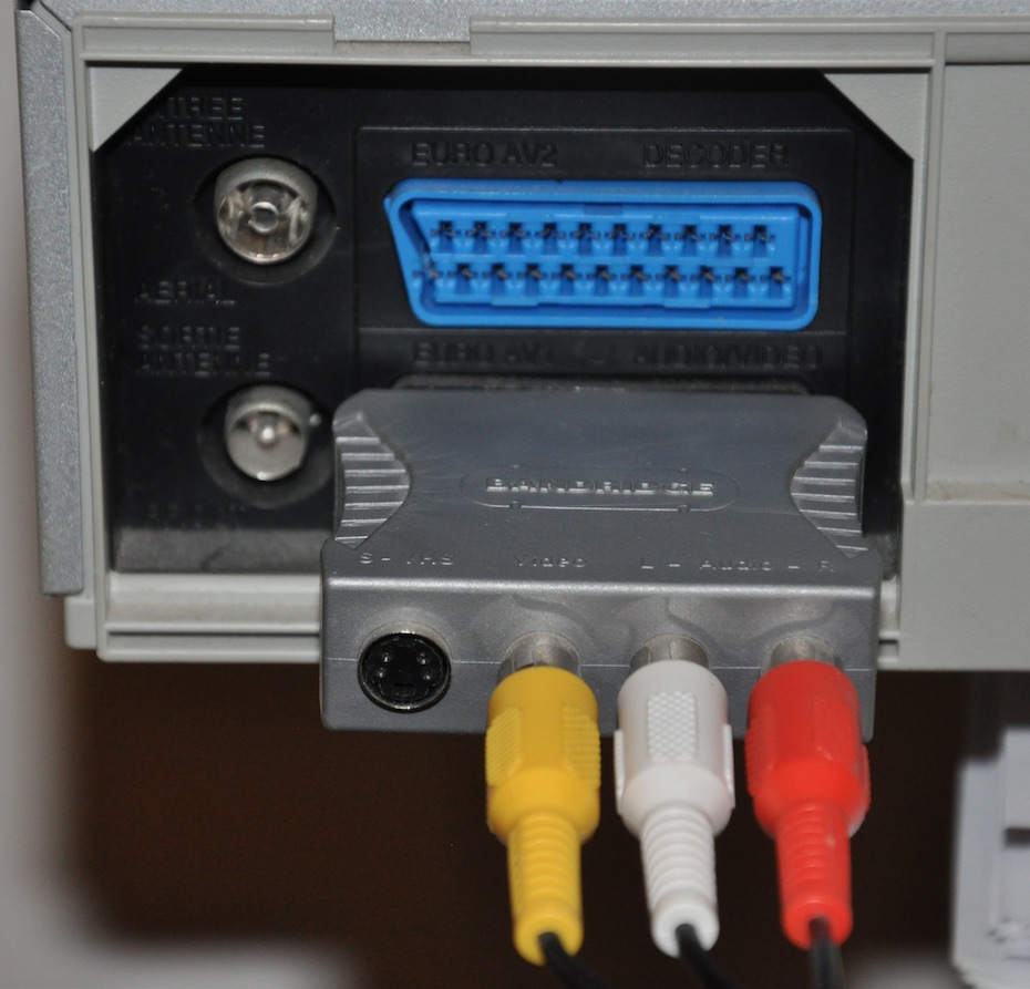

    Je suis possesseur d'une Intensity Pro (pas la 4K, la normale) que je compte utiliser pour convertir d'anciennes VHS. J'ai donc branché un magnétoscope JVC HR-J636MS que j'utilise pour lire mes VHS en utilisant un adaptateur péritel pour le connecter à la carte d'acquisition via l'entrée Y-In (fiche verte). J'ai aussi connecté l'audio (mais là tout fonctionne donc pas de souci). L'adaptateur péritel provient d'une X-Box 360 et n'a jamais servi auparavant.
    Le problème est que je ne reçois aucun signal vidéo, uniquement le son. Via Media Express, j'ai bien les vumètres de son qui s'agitent, mais aucune image dans l'aperçu. Lorsque je fais l'acquisition via Premiere Pro CC 2015, je n'ai que le son sur un écran noir avec une sorte de bande de dégradé rose en haut de l'image.
    J'ai essayé de modifier les entrées en interchangeant les fiches mais aussi en modifiant les réglages dans Desktop Video, mais rien y fait... Je n'ai que le son.

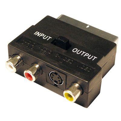

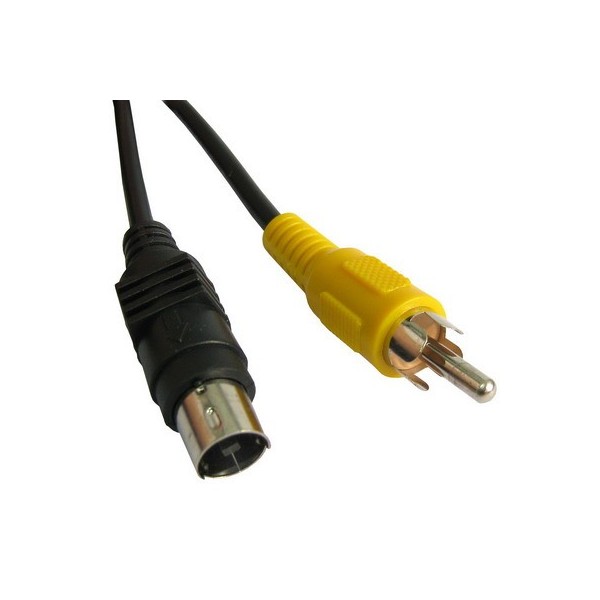

    La carte d'acquisition de Blackmagic n'accepte en fait que la connectique YUV et HDMI, mais dans le manuel on voit bien qu'il est possible d'y connecter du S-Vidéo via le cable jaune qu'on connecte sur l'entrée Y (verte) de la carte. Or sur mon magnéto, je n'ai pas de sortie S-Vidéo. Je me demandais donc s'il était possible de récupérer le signal vidéo comme suit :
    MAGNETO > ADAPT 01 (reliant la peritel du magnéto au S-Video de l'ADAPT 02) > ADAPT 02 (reliant le S-Video de l'ADAPT 01 sur entrée Y verte de Intensity qui est compatible avec le S-Video jaune selon le manuel de la carte) > INTENSITY PRO
    Les images des adaptateurs auxquels je pense sont montrée ci-dessous.
    ADAPT 01 :
    ADAPT 02 :
    Voilà, pensez-vous que je puisse récupérer le signal même si on a tant d'adaptateurs que cela ? Ce serait une solution peu onéreuse, car je n'ai pas vraiment envie de dépenser je ne sais combien pour copier une seule cassette VHS ! Déjà que je n'ai jamais réussi à récupérer quelque chose de correct avec cette carte sauf via HDMI et qu'elle m'a coûté 180 € il y a 2-3 ans de cela.

    Déjà, le cable jaune n'est pas du S-Vidéo, mais du vidéo composite.
    Le S-Vidéo, c'est Y/C, Y pour luminance et C pour la composante couleur.
    Si ta carte n'accepte que du YUV, en branchant uniquement le cable jaune sur l'entrée Y tu devrais avoir une image en noir et blanc

    Petite suggestion , sur ton adaptateur péritel tu as un interrupteur in/out (entrée/sortie) ,change le de position et relance le logiciel , si aucun effet -> change l'adaptateur péritel il déconne peut être.

    Si le son passe, c'est que l'inverseur est dans la bonne position

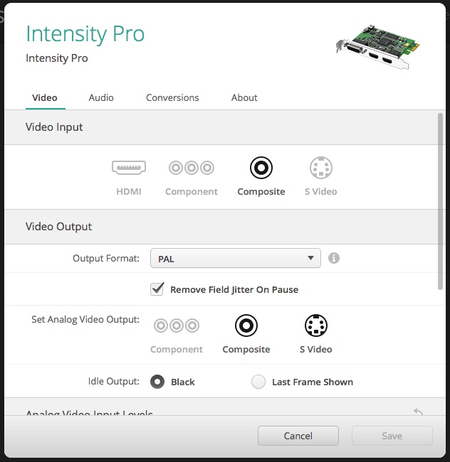

  10. Pasture
    49
    Bonjour.
    Peut-être, ceci peu aider.......
    Un adaptateur sur la sortie du magnétoscope....
    La prise RCA rouge sur l'entrée 15 In RIGHT (rouge)
    La prise RCA Blanche sur l'entrée 14 In LEFT (blanc)
    Ma prise RCA jaune (composite) sur l'entrée Y In.
    Je suis sur mac donc la présentation est sans doute différente mais le principe reste le même.

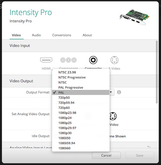

    Configurer la carte Blackmagic suivant........

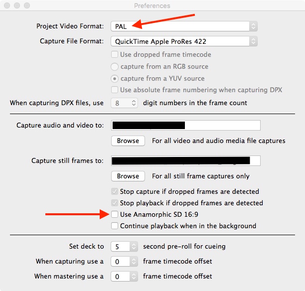

    Et sous Média Express.....

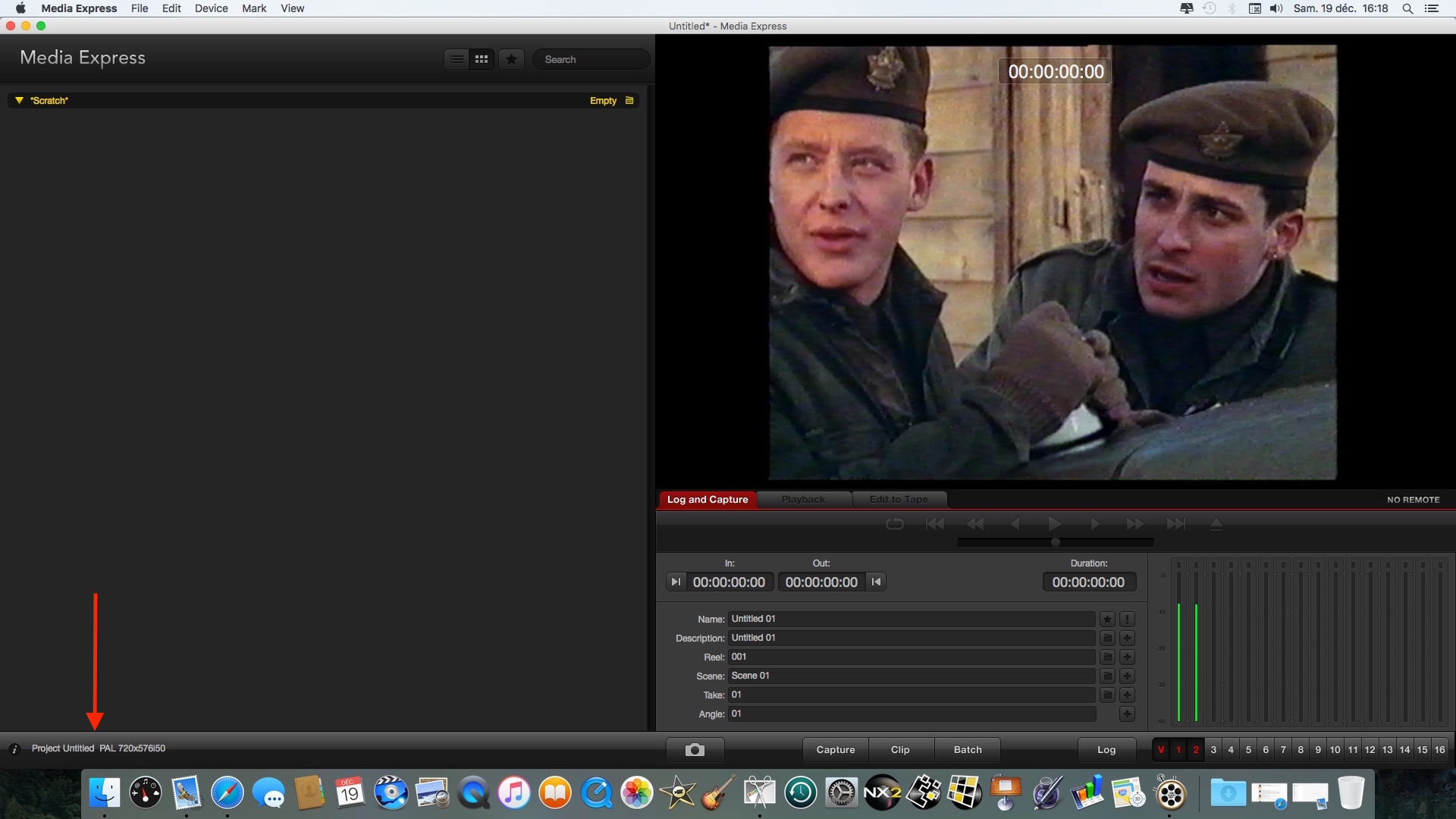

    Et une capture d'écran au cours de la capture.......
    Leon.

    Il dit qu'il a un écran noir or, si je ne configure pas la carte correctement, j'ai l'audio mais aussi un écran noir.
    Donc, commencer par configurer la carte BM convenablement.
